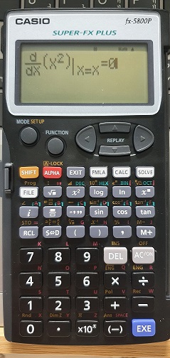

    이번에 급히 시험준비를 하다가 계산기 사용법에 궁금한 점이 생겨서 질문올립니다.
    제가 가지고 있는 계산기는 fx-5800P 입니다.
    제가 구하고 싶은 값은
    쉽게 설명을 하겠습니다.
    y=x^2 의 그래프는 포물선 모양으로 그려지게 됩니다.
    여기서 dy/dx=2x 가 됩니다.
    y의 함수를 미분하여 2x라는 값을 얻었는데
    제가 여기서 구하고 싶은 것은 그래프의 최소값을 구하고 싶습니다.
    그래서 미분을 한뒤 그 미분 값의 2x=0 일때의 x 값을 찾고 싶습니다.
    제가 설명을 잘 못해서...ㅠㅠ
    더 쉽게!!! 그래프의 최대 최소 값은 결국 기울기가 0인 지점에서 구하게 될 것이고
    기울기를 구하기 위해서는 함수를 미분해야한다는 것입니다. 여기서 미분한 함수의 y값을 넣고 싶은데
    방법이 있을까합니다.

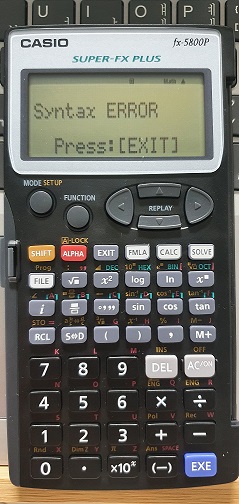

    제가 사진 첨부한 것처럼 실행을 해봤더니 에러가 뜨는데 혹시 다른 방법이 있는지 궁금해서 질문 올립니다.
    질문이 이해가 되지 않으셨다면 다시 설명해드릴테니 도와주실 분 계신가요?ㅠㅠ

      fx-5800p 에서 미분 기능은
      x의 특정한 상수 a에 대하여 f'(a)의 결과 값(=미분계수)를 반환합니다.
      따라서 본문에서 문의하신 기능을 수행할 수 없습니다.
      2020.10.26 - 18:05 #30781
      문의하신 기능은
      그래핑 기능이 있는 fx-9860g 급 이상에서만 가능합니다.
