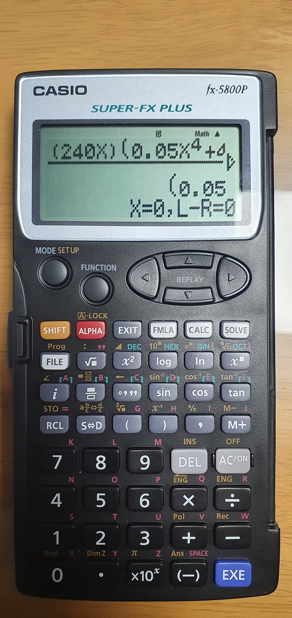

    제가 fx-5800p 계산기를 가지고 있는데
    solve 기능으로 해를 구하려고 하고 있습니다.
    근데 아래 말이 이해가 안되는 건 아닌데 초기값을 어떻게 넣어주면 해가 어떻게 구해지는지 모르겠어요 ㅠ
    "해가 여러개인 경우 시작점을 변경하여 다른 해를 찾아야 합니다. "
    ​​​​​​예를 들어서 위의 식에 대한 해를 구하려고 합니다.
    그러면 총 3개의 해가 나옵니다.
    (-9.994, 0, 9.994)

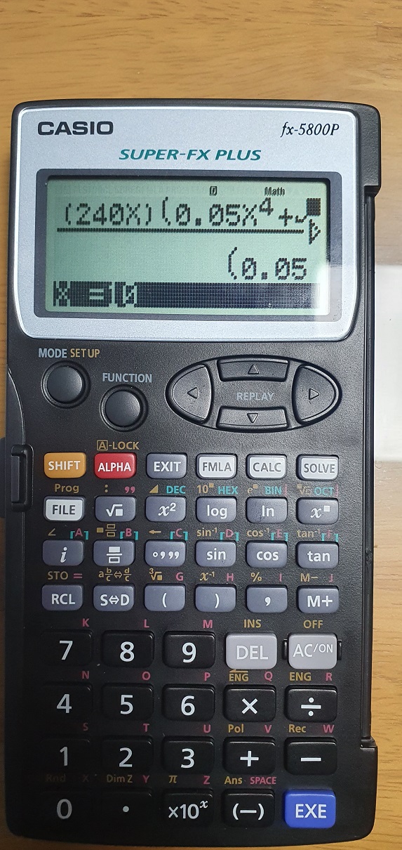

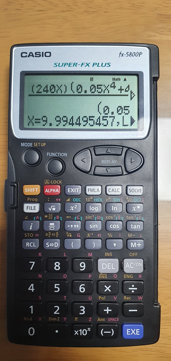

    그런데 초기값을
    -100을 입력하면 이상하게 큰 숫자가 나오고
    초기값을 1로 입력하면 해가 0으로 나오고
    초기값에 대한 해의 값이 어떻게 나오는지 그 규칙을 모르겠습니다.
    초기값 근처에 있는 해를 구한다고 가정을 하면
    얼마나 근처에 있어야 되며 또 100 이라는 숫자를 넣었을 때, 9.994의 해의 값이 나오지 않고 이상하게 큰 숫자만 나오는지 궁금하네요...
    올려주신 글을 읽어봐도 이해가 안되서 질문드립니다. (뉴턴법 어려워요 ㅠ)
    계산기 참고사진 올려드립니다.

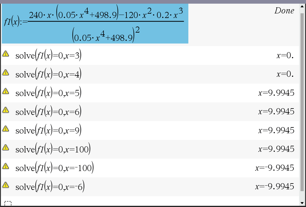

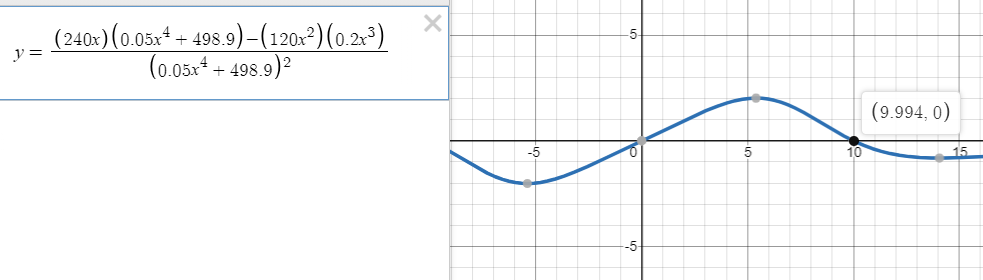

      함수식을 분석해서
      "해가 몇개고, 대충 그래프가 어떤 식이겠구나" 감이 잡히는 경우라면
      그에 맞춰서 초기값을 예상해 넣어볼 수 있을 것이고,
      그렇지 않은 경우라면 이것 저것 마구잡이로 넣어보는 수밖에 없습니다.
      그래서 graphing 계산기가 있으면 solve로 해를 찾는데 매우 도움이 됩니다.

      본문의 함수는 실수해가 3개 있고,
      -∞로 가면 +0에 수렴하고, ∞로 가면 -0에 수렴하는 것으로 보입니다.
      초기값 -100을 입력했을 때 이상하게 큰 숫자가 나온 것은
      fx-5800 계산기의 한계로 인해 오류인 해가 찾아진 것으로 볼 수 있습니다.
      ㄴ 오류인 해가 찾아졌다고 해서 버그라고 부를 수는 없는 상황입니다. solve 기능이 원래 그렇게 설계되었습니다.
