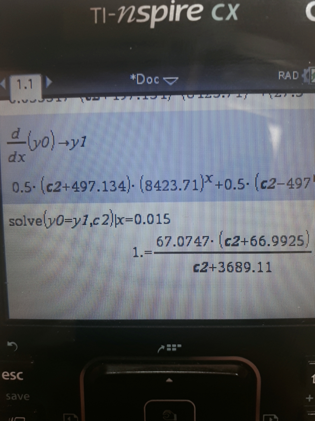

    • ti nspire 미분방정식 질문입니다.. 상수 c2구하는 법

    우선 답변 정말감사합니다. 말씀해주신대로 하다보니 상수 c2를 구하는 과정에서 저는 c2가 사진과같이 구해지는데.. 작성자님처럼 딱 c2가 나오는게 아니라 .. 뭐가 문제일까요 ㅜㅜ?? 답변 다시한번 감사드립니다!!

      2019.10.20 - 09:24 2019.10.19 - 23:53 #28064
      두꺼운 글꼴의 c2는 임의 상수(arbitrary constants)라고 불리는데,
      얇은 글꼴로 입력된 c2 문자 변수와 다르게 인식합니다.
      [TI-nspire] [Ti-89] 상수(c1, c2, ...) 그리고 정수 상수(n1, n2, ...) 에 대하여

      2019.10.20 - 18:16 #28082
      상세한 답변 정말 감사드립니다!

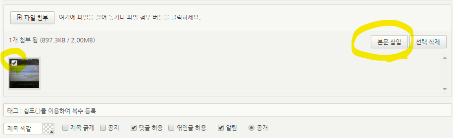

      2019.10.20 - 00:09 2019.10.19 - 23:56 #28069
      본문에 이미지 삽입하는 방법
      1. [+] 파일 첨부
      2. "본문에 삽입할 파일"에 v 체크
      3. [본문 삽입] 버튼 클릭
      주석 2019-10-19 235712.png 29.0KB 81
