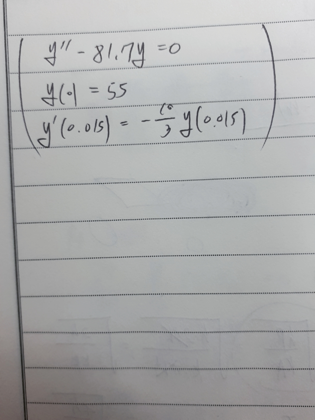

    사진과 같은 미분방정식을 푸려고 하는데 세번째 식때문에 자꾸오류가나네요.. 어떻게해야하나요?

      3번째 식 y'(x0)=a1*y(x0) 과 같은 꼴은 init Condition 으로 사용이 불가한 듯 합니다.
      따라서 앞 2개의 식만으로 y에 대한 방정식을 구한 뒤에 3번째 식으로 방정식 내 상수값(cn)을 구하는 것이 최선이라고 보여집니다. (다른 방법이 있는지 확실치 않습니다)
      2019.10.19 - 20:11 2019.10.19 - 20:08 #28043
      1번식에서 81.7 대신 817/10 을, 3번째 식에서 0.015 대신 15/1000 을 사용하는 등
      소숫점 표시 대신 유리수를 사용하는 것이 이득이 되는 경우도 있습니다만
      이 경우에는 정리되지 않고 복잡하게만 나와서 딱히 도움이 되진 않네요.
