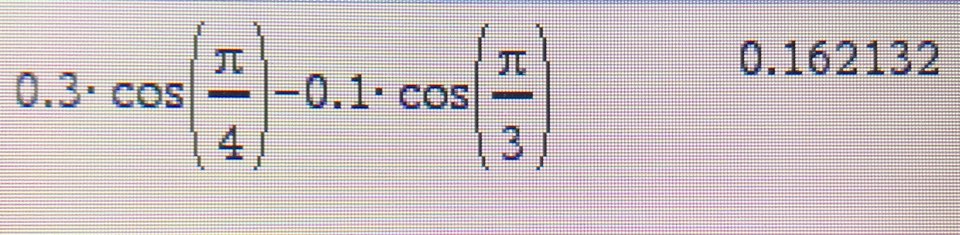

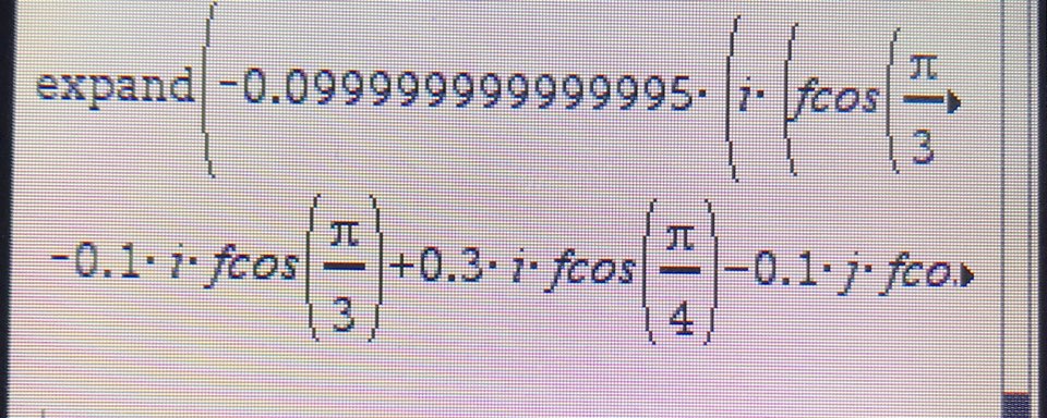

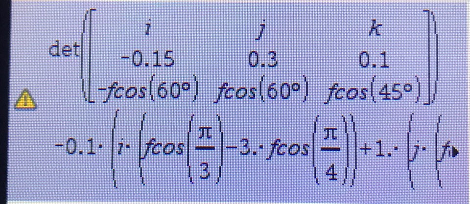

    안녕하세요 또 질문글을 올리게 되네요.
    이번엔 저번에 알려주신 expand함수를 이용해서 잘 풀어가던 와중 막힌 부분이 있습니다.
    중간에 f와 같이 미지수가 끼여있으면 ~f라고 바로 정리해주지 않고 ~f + ~f 형태가 되어 버리더군요.
    이는 expand함수로 처리를해도 먹히지 않더라구요.
    그래서 일단 직접 f를 잠시 빼서 계산하는 방식으로 풀긴 했지만 언제까지나 이렇게 푼다면 시간이 많이 소요되겠더라구요.
    결론적으로 f를 포함시켜서 한번에 ~f 형식으로 정리된 값을 도출하는 방법이 궁금합니다.
     *추가적으로 말씀드릴 것이 저 식에서 i안에 묶인 값이 최종적으로 144이고 f를 구하는 문제였습니다.
      저기에서 바로 f값을 구하려면 어떤 함수를 활용하면 좋을까요? 조언부탁드립니다..

      1. fcos(~) 로 입력하면 cos과 무관한 새로운 함수 fcos()로 인식합니다.
      TI-nspire 사용시 문자와 문자 사이, 문자와 함수 사이에는 곱하기를 항상 삽입하시는게 좋습니다.
      (생략 가능한 경우도 있습니다만, 익숙해지기 전까진 그냥 곱하기 삽입하세요)
      [TI-nspire] Error: Invalid implied multiply 에러 : 곱하기의 부적절한 생략
      우선 위의 곱하기 생략에 따른 문제를 먼저 해결하시는게 먼저일 듯 합니다.

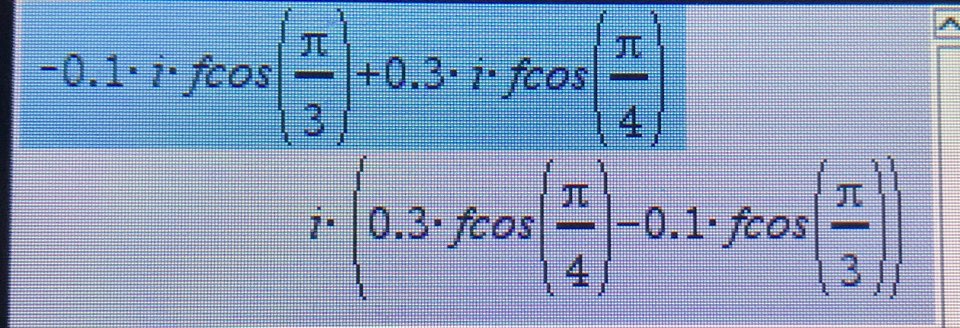

      2. "i안에 묶인 부분"​​이라는 설명이 조금 애매하게 느껴지는데요,
      expand(det(mat_a),i)에서 i로 묶었을 때 0.162132*f*i 에서 i의 계수인 0.162132*f=144 라는 뜻이라면
      위처럼 조건 제약식을 넣고 solve로 푸는 것이 가장 간명한 방법일 듯 싶습니다.
