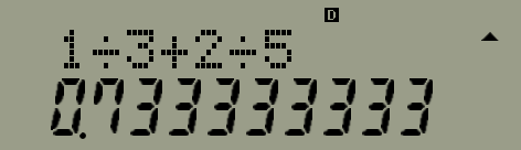

    분수를 입력할 때에는 분자 ▶ 분수기호 【ab/c】 ▶ 분모 순서로 입력합니다.
    [결과의 표시 및 변환]
    1. 카시오 [MS] 계산기에서 '입력식에 분수만 포함'되어 있다면, 그 결과도 분수꼴로 표시됩니다.
    ※ 11┘15 = 11/15
    2. 위 결과를 소수 형식으로 바꾸려면, 분수를 입력할 때 사용한 【ab/c】 버튼을 한번 누르시면 됩니다.
    결과가 소수 형태로 바뀌었습니다.
    【ab/c】 버튼을 한번 더 누르면, 분수 형태로 결과값이 다시 표기됩니다.
    3. 소수 형태의 결과만 필요하다면, 처음부터 '분수 대신 나눗셈'을 쓰시는 것이 좋겠습니다.
    이 때에도, 【ab/c】 버튼을 누르면, 결과값이 분수 형태로 바뀝니다.
    4. '대분수'가 아닌 '가분수꼴'로 변환하려면,
    대분수꼴 결과화면에서 【SHIFT】【ab/c】 버튼을 누르시면 됩니다. (d/c)
    예를 들어 대분수로 $29\frac{7}{17}$ 결과가 표시되었을 때
    【ab/c】버튼을 누르면 소수형태(decimal) 로 바뀌지만
    【SHIFT】​​​​​​​【ab/c】를 누르면 가분수로 바뀝니다.
