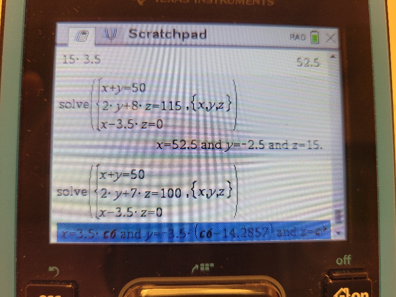

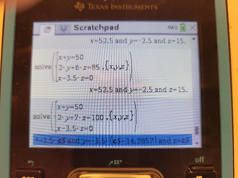

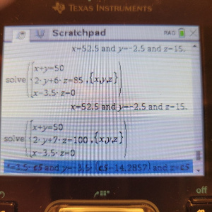

    z=150인데 두번째 식에서 z를 6z 또는 8z 로 바꿔도 결과가 또같은데 왜 7z로 입력할때만 값이 다른지 모르겠습니다

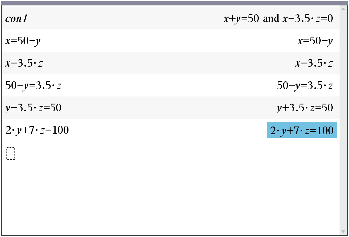

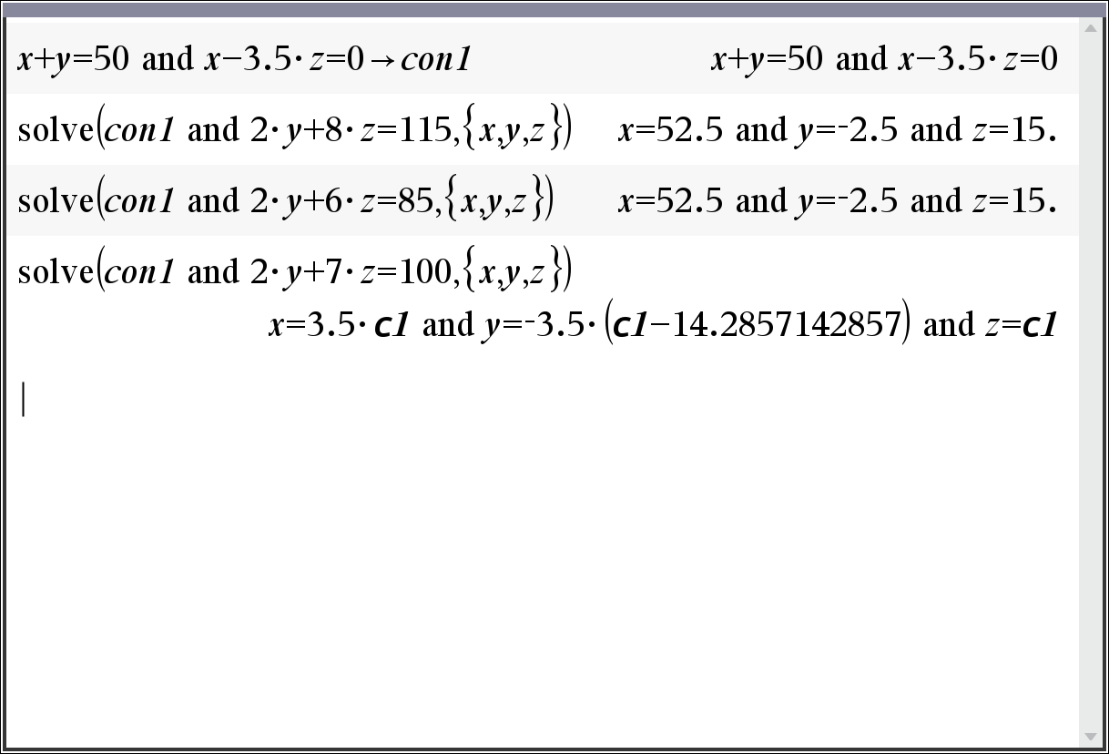

      질문하신 연립 방정식은 미지수가 3개이고 모두 1차인 3원 1차 연립방정식입니다.
      이상적으로 문제가 없다면 {x,y,z} 에 대한 좌표가 하나 나오게 됩니다.
      원하는 답 {52.5, -2.5, 15}
      그런데 '두개 조건(식)을 그대로 두고 나머지 하나를 변형하다 보니, 원하는 답이 나오지 않는 상황이 발생하였다.'고 질문하신 상황입니다.
      3개의 조건식이 주어진 3원 1차 연립방정식은 조건을 변형해서 하나의 변수를 제거할 수 있습니다.
      그러면 2개의 조건식으로 주어지는 2원 1차 연립방정식으로 변형이 됩니다.
      ㄴ 꼭 변형해야하는 것은 아니지만, 이것이 알아보기 쉽기 때문에 변형시키는 것입니다.
      변경하지 않은 2개 조건의 식(con1) 을 이용해 위와 같이 하나의 y & z 1차 방정식을 유도할 수 있는데요.
      변경하는 나머지 1개의 방정식이 con1에서 유도된 방정식과 동일하다면
      하나의 답이 구해지지 않는 상황이 발생하는 것입니다.
      계산기(ti-nspire)는
      {x,y,z} 의 답이 하나가 아니고 무수히 많음을 c1 을 이용해서 표현해 준 것입니다.

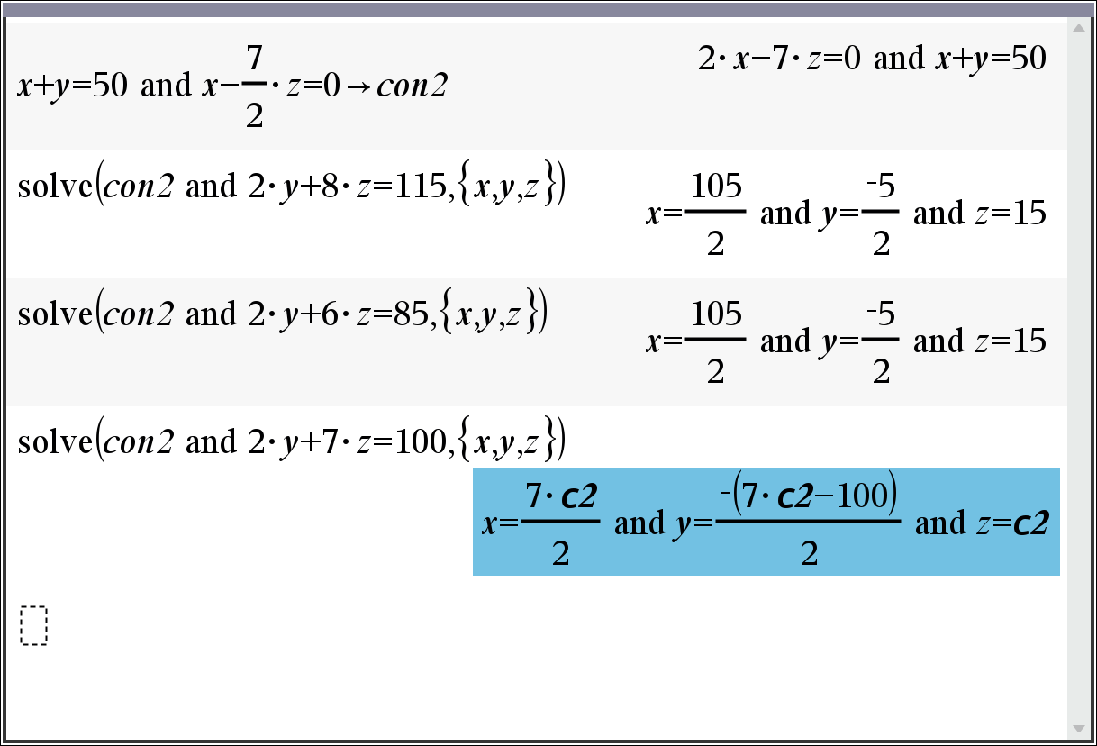

      2025.12.30 - 13:07 2025.12.30 - 12:58 #56609
      답에 이상한 숫자 14.2857142857가 들어간 것은
      조건식에 소숫점(.) 이 들어가 있기 때문에 발생한 현상이구요.
      100÷7 = 14.285714285714285714285714285714
      소숫점 없이 분수로 식이 주어졌을 때와 결과적으로는 동일합니다.
      image.png 67.9KB 28

      2026.01.20 - 18:45 2025.12.30 - 12:47 #56605
      그럼 해가 무한히 많은지 아닌지 어떻게 아느냐?
      고등학교 수학 교과과정에 나오는 행렬의 판별식(D, determinant)을 이용하면 알 수 있습니다.
      ㄴ 고교과정에서는 2x2 행렬만 다루던가요? (문과/이과 달랐던 것 같기도 하고, 요즘은 또 어떤지 모르겠네요)
      연립방정식의 계수들로 행렬을 만들고 그 행렬식(determinant)을 계산하여야 합니다.
      행렬식이 d≠0 이면 유일한 해가 존재하고, d=0 이면 해가 없거나 무수히 많습니다.
         * 정상적인 경우 (`2y + 8z = 115`)의 계수 행렬:
         1     | 1  1   0   |
         2     | 1  0  -3.5 |
         3     | 0  2   8   |
            행렬식 값 = 1(0 - (-7)) - 1(8 - 0) = 7 - 8 = -1 (0이 아니므로 유일한 해 존재)
         * 문제가 된 경우 (`2y + 7z = 100`)의 계수 행렬:
         1     | 1  1   0   |
         2     | 1  0  -3.5 |
         3     | 0  2   7   |
            행렬식 값 = 1(0 - (-7)) - 1(7 - 0) = 7 - 7 = 0 (0이므로 유일한 해가 존재하지 않음)
