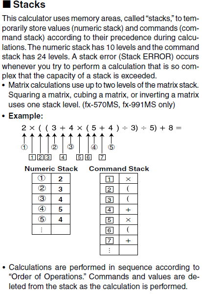

      2015.03.20 - 08:27 #5922
      카시오 fx-570 MS 설명서 중 발췌
      K-3.png 50.4KB 119
