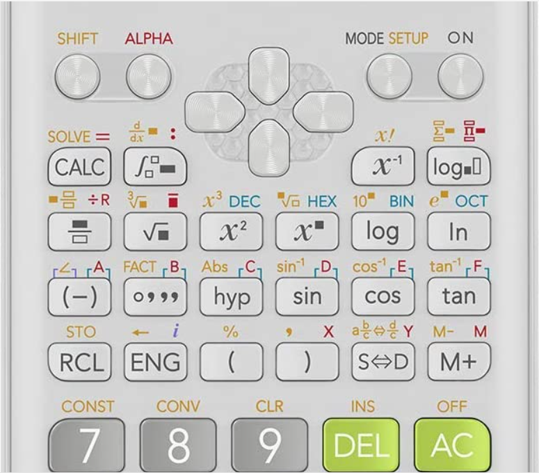

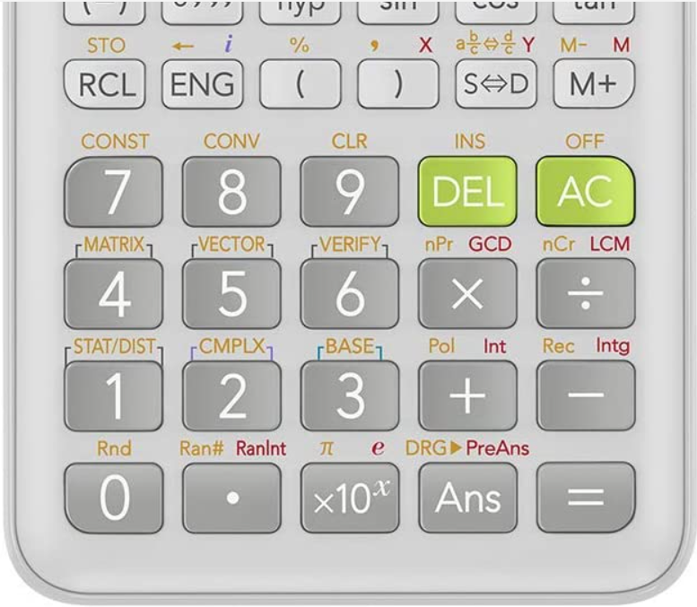

    계산기 기능 검색하다 우연히 검색되어 상품 페이지를 봤습니다. https://www.amazon.com/Casio-fx-115ESPLS2-Advanced-Scientific-Calculator/dp/B086Z79HXS
    보고 깜짝 놀랐습니다.
    1. 분수 버튼 ALPHA 뭐죠? 나머지인가요?
    2. 제곱근 버튼 ALPHA 뭐죠? 켤레복소수인가요?
    3. 밑 지정 로그함수 버튼 ALPHA는 부분곱 파이네요. 부분합 시그마 자리에 넣어 뒀군요.
    밑으로 내려가 보겠습니다.
    4. 곱하기 버튼 ALPHA는 최대공약수입니다.
    5. 나누기 버튼 ALPHA는 최소공배수입니다.
    6. 6 버튼 SHIFT VERIFY 뭐죠? fx-570ES PLUS에는 없습니다.
    7. 더하기 버튼, 빼기 버튼 ALPHA 뭐죠? 이 역시 fx-570ES PLUS에는 없습니다.
    8. Ans 버튼 ALPHA는 PreAns라 되어 있네요. Ans 이전 값도 불러올 수 있나 봅니다.
    기능이 더 많은데다 기사 시험 반입 가능한 모델이라 좋다고 생각하나, 가격이 문제군요. 직구해야 하고 매물도 덜할 뿐더러 eBay 신품은 4만 원을 줘야 합니다.

      1. 나머지 맞습니다. 7÷R5 -> 1,R=2 로 나옵니다.
      2. 순환소수를 입력할 수 있는 기능입니다. 분수 계산의 결과를 순환소수로도 표시할 수 있습니다.
      6. 등호, 부등호를 이용해 이 등식(혹은 부등식)이 참인지 거짓인지 알려 줍니다. 예를 들어 log(2)<log(3)<log(4)는 TRUE를 반환합니다. VERIF 모드가 존재합니다.
      7. Int는 정수 부분만 추출하는 기능입니다. Intg는 최대 정수 함수입니다. -3.5를 넣으면 -3.5를 넘지 않으면서 가장 큰 -4를 반환합니다.

      115ES 에 없던 기능이 115ES PLUS 에서 추가 되었습니다.
      570ES PLUS(991ES PLUS) 에는 추가되지 않았던 것과 비교되는 점입니다.
      다만 캐나다 판매버전인 991ES PLUS C 에는 115 ES PLUS와 같은 기능이 추가된 것으로 파악됩니다.
      https://www.amazon.ca/Casio-FX-991ESPLUS2-Authenticity-verification-FX-991ESPLSC2-S-CT/dp/B086548F31/ref=sr_1_4?crid=2DC0OO6V9G8XP&dchild=1&keywords=casio+fx-991es+plus+c&qid=1629467000&sprefix=casio+fx-991es+plus+c%2Caps%2C352&sr=8-4
      그런데 캐나다 쪽은 '배대지 비용이 미국보다 더 비싸기 때문'에 가격 메리트는 없는 것으로 보입니다.

      fx-570급, ES PLUS급 이상, 특정 국가/지역용 커스텀
      세 집합의 교집합에 해당하는 계산기는 커스텀이 들어가면서 비슷한 기능이 다 있는 듯합니다. 베트남용 fx-570VN PLUS, fx-580VNX, fx-JP900 등도 VERIFY 제외한 모든 기능이 다 들어가 있습니다.

      위 댓글 작성하고 더 찾아보니, fx-915ES라는 모델이 있음을 확인하였습니다. 이 모델 기반으로 fx-570VN/115ES PLUS가 나온 것인가 추측해 봅니다.

      더 찾아보니 115ES PLUS와 991ES PLUS C는 설명서를 공유함을 확인하였습니다.
      캐나다 달러가 미국 달러보다 더 저렴하기 때문에, 감안하면 아주 큰 차이는 없지 않을까 생각합니다.
