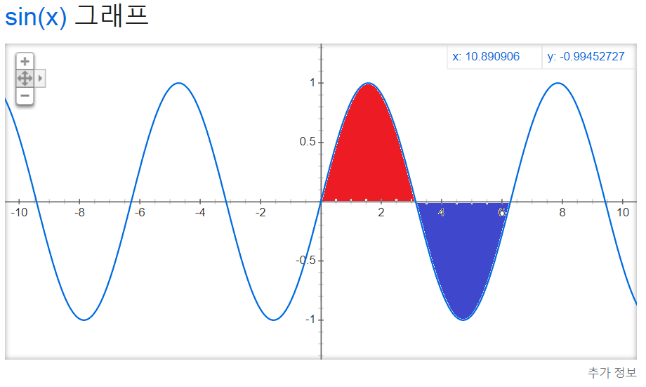

      제시한 삼각함수 적분 식은 첨부한 이미지의 적색 영역 넓이에서 청색 영역 넓이를 뺀 값을 구하는 것과 동일하며, 직관적으로도 답은 0임을 알 수 있습니다. 각 단위가 달라도 저 식은 음수가 나올 수가 없는 식이라 큰 의미는 없겠으나, 호도법(Radian) 이용하셨는지 한 번 더 확인 부탁드립니다.

      삼각함수 적분에 라디안을 이용하였습니다. 이 문제는 Approx(근삿값) 모드에서만 나타납니다. 정확한 이유는 모르겠습니다.
      아마 아래의 계산 결과, hp 50g의 12자리 정확도와 연관이 있을 듯 싶습니다.
      sin(pi) = -2.06761537357e-13 (Approx, Real)
      sin(pi) = 0 (Exact, Real)
      임시닉네임
      2021.08.20 - 18:56 #34102
      Exact 모드에서는 정상적으로 0이 나오는군요. 나온 결과를 처음에 안 적어주셔서 오해했습니다.
