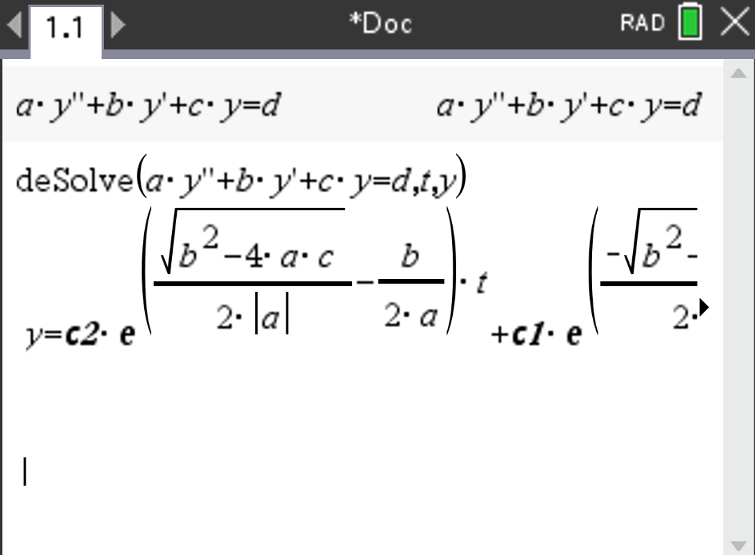

    2계 미분방정식에서 b^2-4ac<0 이면 sin과 cos으로 나타나는데 문자항을 유지한 상태에서 그렇게 나타내는 방법은 없나요?

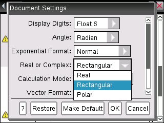

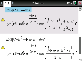

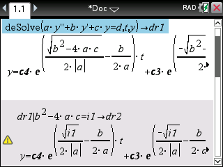

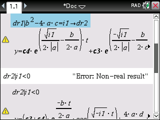

      desolve_cos1.png 9.8KB 108 desolve_cos2.png 10.2KB 106 desolve_cos3.png 11.5KB 94 desolve_cos4.png 10.5KB 93
