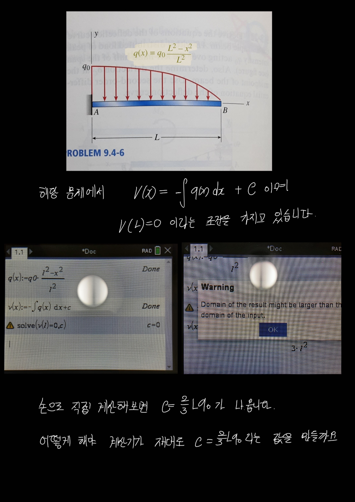

    번거롭게 해드려 죄송합니다
    Notes_210530_094414_1.jpg 754.4KB 126

      2021.05.30 - 09:18 #33093
      질문내용은 이미지 파일에 수기로 썼습니다 봐주시면 감사하겠습니다

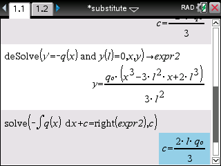

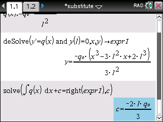

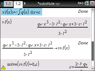

      2021.05.30 - 17:55 2021.05.30 - 12:59 #33108
      수식 내에 미분, 적분이 포함되어 있는 상태에서 변수에 다른 값을 대입시키면
      (계산기 설계상) 변수가 대입되는 계산이 먼저 이루어지고, 그 다음에 미분, 적분이 계산됩니다.
      그로 인해 사용자가 원하지 않는 결과가 출력될 수 있습니다.
      이를 피하기 위해서
      (선순위로) 미분, 적분이 먼저 계산되도록 하고,
      (후순위로) 그 결과 값에 원하는 값을 대입시키는 2단계 과정이 필요합니다.

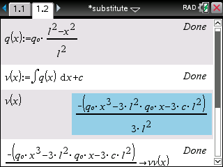

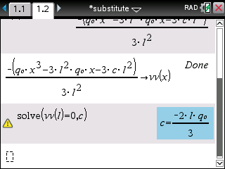

      다른 방법
      [수정] 질문글과 달리 제 답변에서 integral 앞에 마이너스(-) 를 붙이지 않았네요.
      그래서 c의 부호가 손으로 계산하신 것과 반대로 나왔나봅니다.
