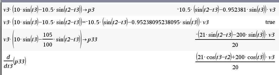

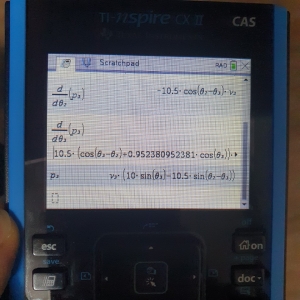

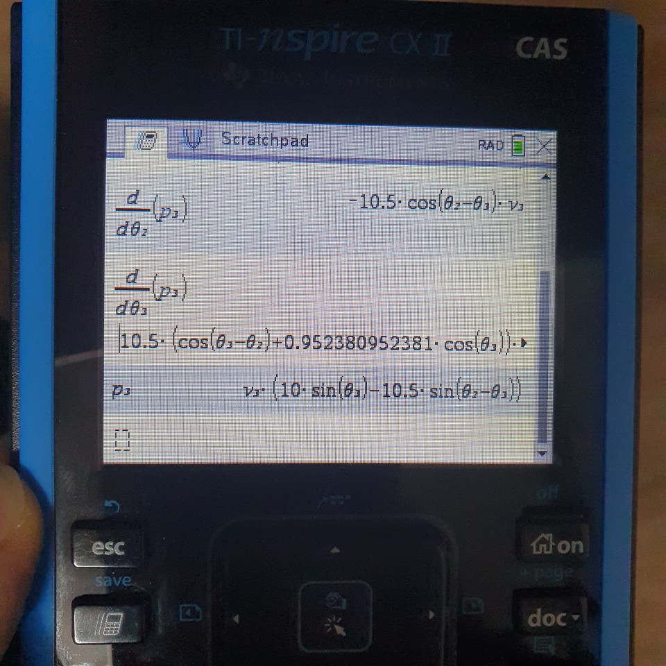

    cas 2사용중인데 다른건 잘되는데 왜 이것만 미분하면 틀린값이 나올까요?
    이상한 0.9523~이 붙습니다 ㅠㅠ 이유를 모르겠어요
    뒤쪽에 붙은건 v3입니다
    KakaoTalk_20201213_211218205.jpg 240.7KB 107

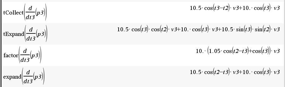

      2020.12.13 - 21:46 2020.12.13 - 21:45 #31532
      factor, expand, tcollect, texpand 등을 사용해 보시면서 감을 익혀 보세요.
      화면 캡처 2020-12-13 220434.png 28.2KB 101
