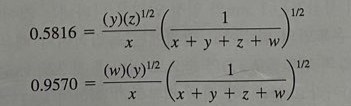

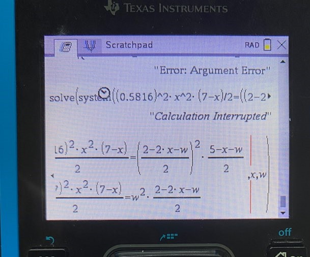

    제가 위의 4개식을 연립해서 x,y,z,w를 구하려고 계산기에 넣었는데 시계모양만 돌아가더군요
    그래서 미지수 2개로 줄이고해도 똑같은 현상이라서 어떻게 해결해야할지 의문입니다.

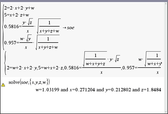

      기다리셨나요? 아니면 강제로 멈추신 건가요?
      참고
      http://www.allcalc.org/31022
      답의 범위를 대충 아신다면 초기값을 지정해주시면 도움이 됩니다.
      11-25-2020 Image001.png 19.6KB 106
      31wlgh
      2020.11.25 - 20:00 #31150
      답변 감사합니다!
      시험때도 써야하는데 기다리는 시간이 너무 길어서 멈추었습니다.
      대충범위를 알고있는데 초기값지정이 정확히 어떻게 되는지 도움되는 자료가 있을까요?
      2020.11.26 - 17:08 #31173
      초기값은 추정값이며 정확히 할 필요는 없습니다.
      대충 때려 넣는 거에요.
      관련 내용은 검색해서 보시면서 감을 익히시면 될 것 같습니다.

      아마 휴대용계산기라서 오래걸리는 거같습니다
      그리고 soe는 그냥 임의의 이름으로 하신건가요?
      2020.11.26 - 17:07 #31168
      soe는 임의의 변수명입니다.
