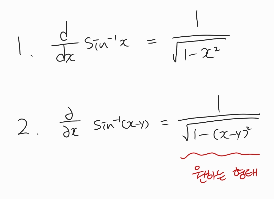

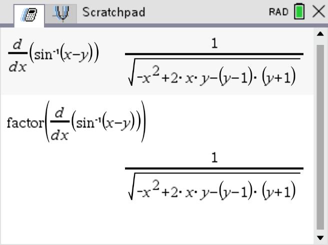

    안녕하세요 TI 계산기 초보입니다..
    첫번째 사진에서 분모의 루트 안의 값이 어떤건 전개 되어 있고 어떤건 안되어 있습니다.
    하지만 저는 두번째 사진 2번 식의 형태가 출력되기를 원합니다.
    두번째 사진의 1번식이 흔히 아는 arcsin의 미분값인 점을 고려했을 때, 2번 식처럼 계산기 출력값을 얻을 수 있을까요?

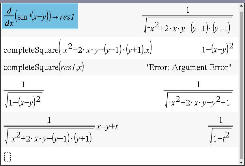

      1. 전개된 식을 완전제곱식으로 만들 방법은 있습니다. completesquare()
      하지만 본문처럼 루트안에 들어있거나, 분모/분자 따로 완전제곱식이거나... 등등의 경우에는 적용이 불가능합니다.
      참고 : http://www.allcalc.org/28155
      2. ti nspire 의 결과값은 특정한 룰에 의해 결정된 것이기 때문에,
      그 전체를 내가 원하는 꼴로 다시 나타내는 것은 어렵다고 보시면 됩니다.
      결과를 재가공(=전개, 묶음 등)하는 것은
      expand(), factor(), texpand(), tcollect() 등의 함수를 참고하시기 바랍니다.
