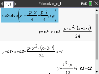

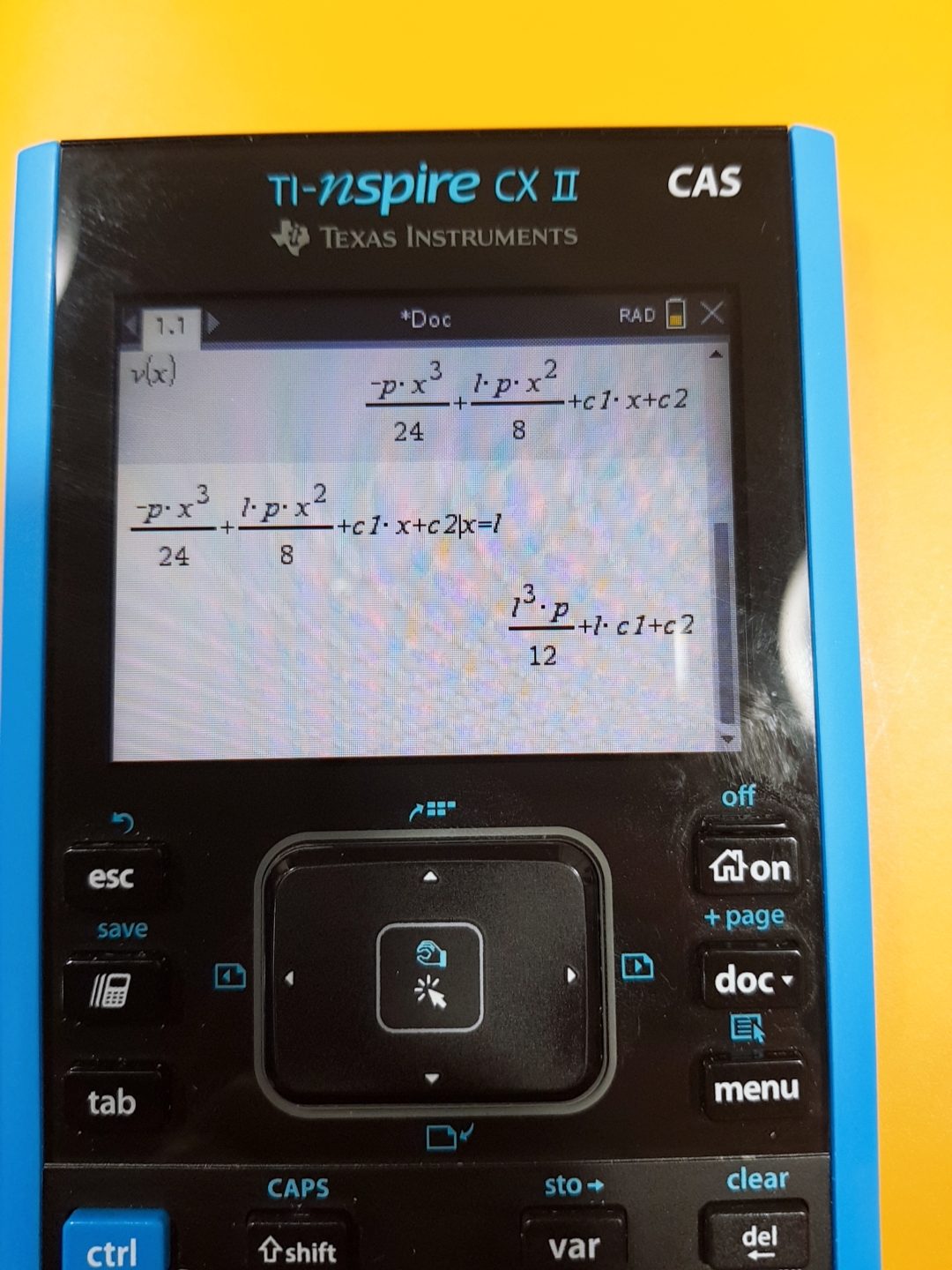

    사진과 같이 함수 지정을 한 뒤 함수값을 구하려하는데 똑같이 나와야 할 함수값이 위와같이 다르게 나옵니다. 동일하게 나오게 하려면 어떡해야 할까요?

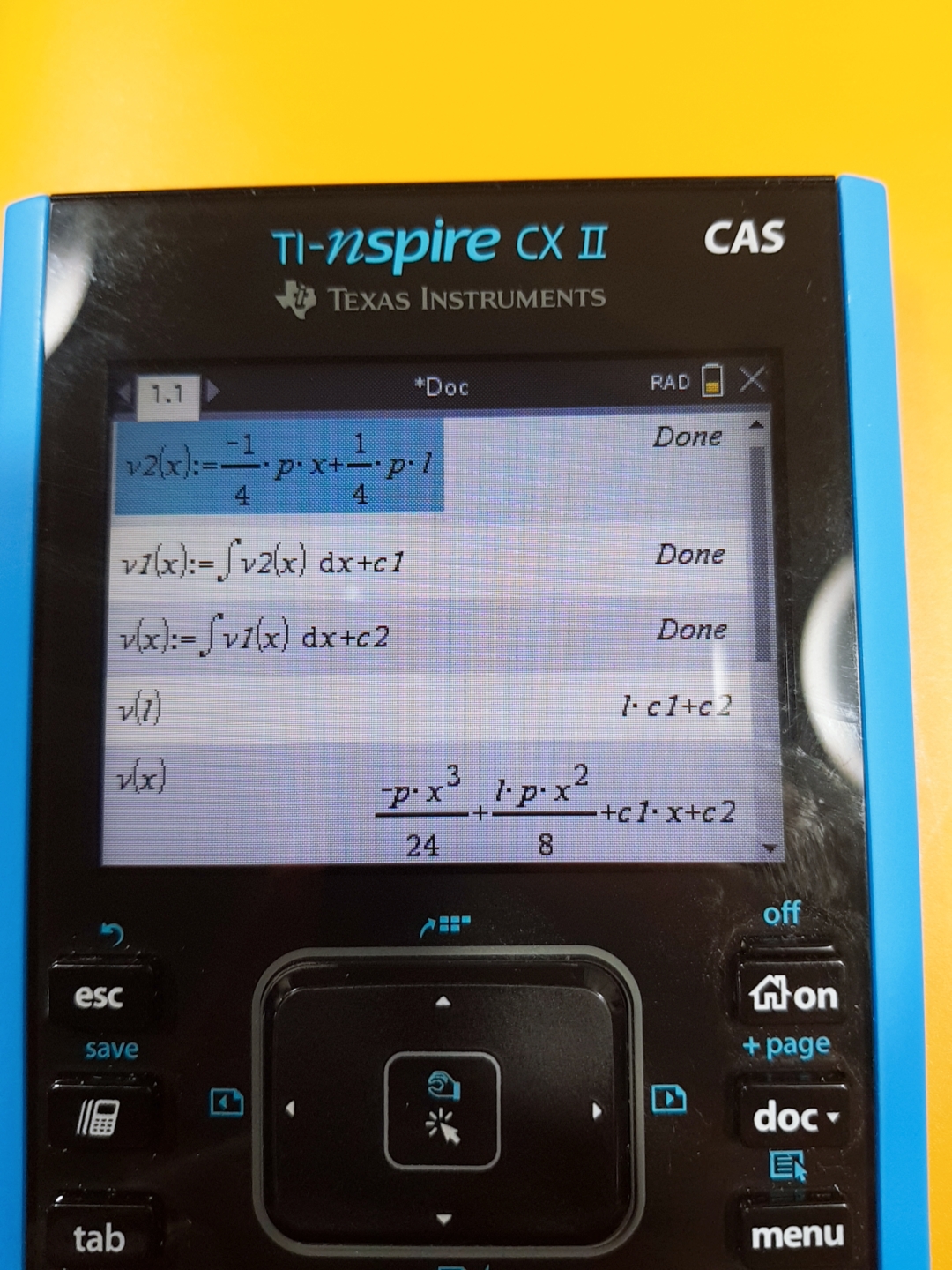

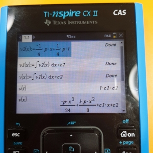

      함수값이나 제약식의 경우 선대입 후 다른 계산(미분 적분 등...)이 진행되기 때문에
      사진처럼 단계를 나눠 입력하는 방법 뿐입니다.
