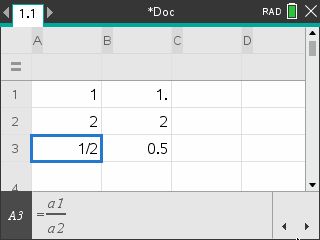

    제가 티아이로 스프레드시트(엑셀)을 사용하는데  예를들어 =(x1+x2)/x3 이런 수식을 넣어서 숫자를 보면 죄다 분수 형태인데 이 모든 셀을 어떻게 (123123.123123 이런식으로) decimal로 표현하나요ㅜㅜㅜ

      1. x1, x2, x3 등 원 data 에 소숫점이 포함된 것은 아닌지 확인해 보세요.

      https://education.ti.com/html/webhelp/nspire/4.2/NAVHH/TI-NspireNavigatorHelp_EN/Content/M_ListsSpreadsheet/LS_Creating_Spreadsheet_Data.htm
      Formula - Consists of an “=” symbol followed by an expression.
      You can type the expression or use the Catalog and expression templates to build it. For more information, see the Calculator section.
      To ensure a decimal result instead of a fraction, type one of the integers in the expression as a decimal. For example, type 1.0 instead of 1.
      2020.03.29 - 08:11 #29347
      2. document 세팅에서
      Calculation mode - Approximate 로 설정된 것은 아닌지 확인해 보세요.

      감사합니다!!
