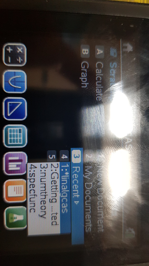

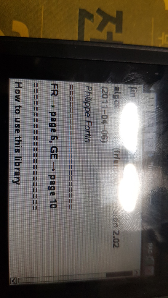

    업데이트한 라플라스 기능은 Recent 에서 라플라스 문서 변수 저장된 문서에서만 사용가능합니까?
    제일 첫 사진 라플라스변환 하고 싶은데 사용법이
    관리자님 작성한거 보고 어떻게 해야될지모르겠습니다
    성이없는 질문 인데 진짜몰라서 진지하게 질문합니다

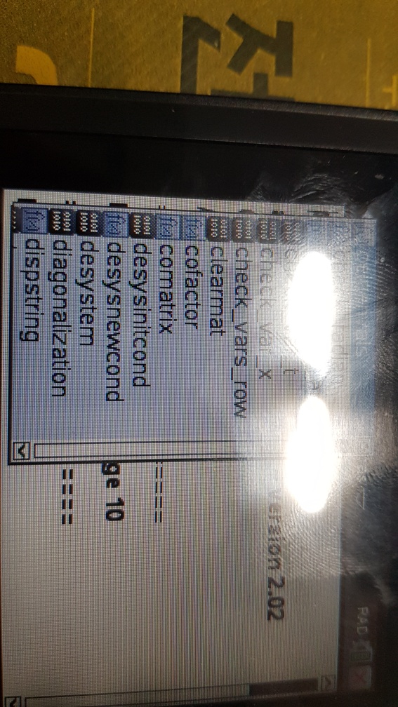

      1. (라플라스와 무관하게)
      라이브러리(MyLib)에 추가된 후 -> Refresh 된 라이브러리는
      다른 문서(Document)에서도 접근하여 사용할 수 있습니다.
      직접 specfunc\laplace(함수) 로 사용할 수도 있고,
      libshortcut() 함수로 단축함수를 만들어 사용할 수도 있습니다(추천)
      laplace2020.tns 1.7KB 106

      2020.01.30 - 14:00 #29080
      첨부파일 압축 파일은 무엇 인가요
      2번 사진 같은경우 매번 쓸때마다 커맨드처럼 그림값을 입력해야 변수 적용되나요?
      2020.01.30 - 17:39 #29087
      첨부된 .tns 파일은 압축 파일이 아니고,
      nspire 기본 문서(document) 파일입니다.
      예제로서 올려둔 것입니다.
      libshortcut 명령은 document 내에서 한번만 지정하면 됩니다.
