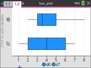

      1. Data를 list 형식으로 변수에 입력
      2. Data & Statistics Page 추가
      3. 터치패드로 x 좌표축 또는 y 좌표축 클릭 (Click to Add variable)
      ㄴ 혹은 메뉴에서 Add Variable 선택
      4. 1에서 만든 list를 선택
      5. 【menu】 - Plot Type - Box Pot
      여러 Data 를 한꺼번에 표시하려면
      【menu】 - Plot Properties - Add X Variable
      ㄴ (한 변수일 때와 달리) 여러 변수일 때 Add Y Variable 로 입력하는 것은 안됩니다.
      11-08-2019 Image003.png 3.5KB 108 box_plot.tns 2.2KB 105 11-08-2019 Image004.png 3.8KB 105
