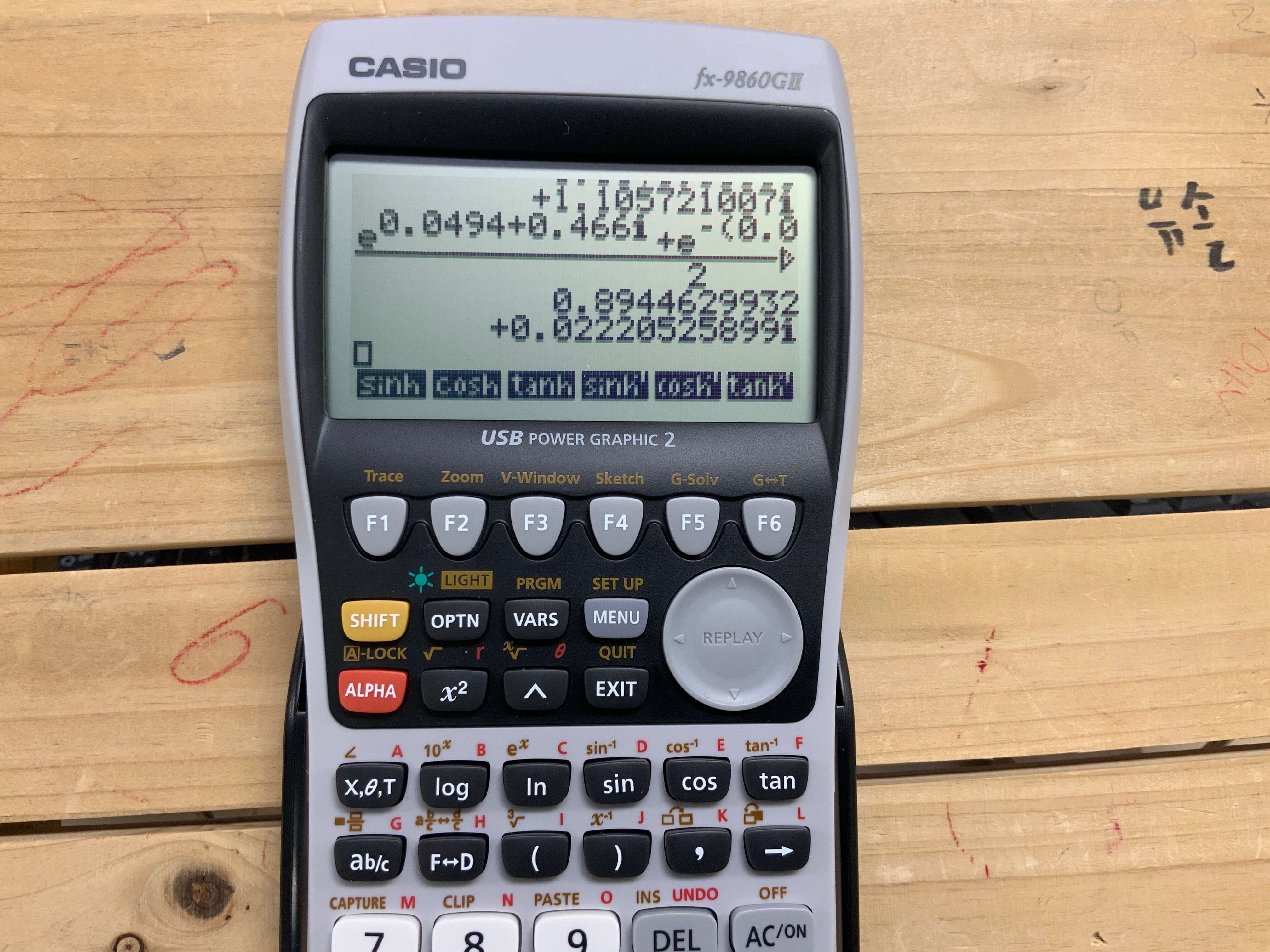

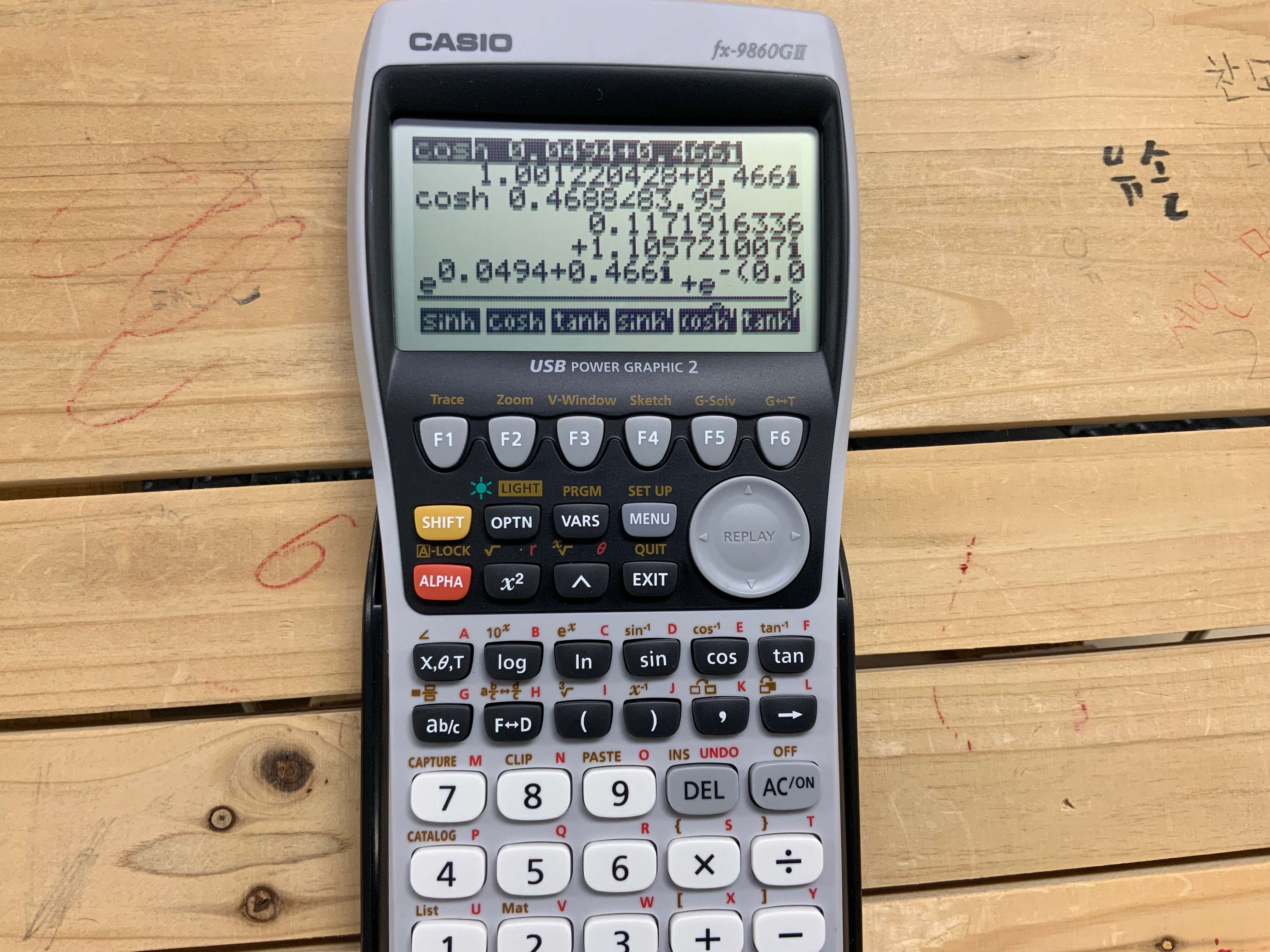

    카시오 fx-9860G2 쌍곡선 함수 계산 결과값이 다르게 나와 문의 드립니다.
    첨부파일 용량이 커서 2개의 게시물로 올렸는 점 양해 드립니다.
    cosh 0.0494+0.466i = cosh 0.4688∠83.95°= ((e^(0.0494+0.466i) + e^(-(0.0494+0.466i)))÷2IMG_0053.JPG
    IMG_0053.JPG 787.6KB 136IMG_0054.JPG 791.3KB 160

      2024.11.21 - 20:41 2019.04.14 - 21:57 #26604
      1. 오답이 나온 것은 연산자의 계산 우선순위 문제 때문입니다.
      ㄴ TI-nspire 에서의 계산 결과
      계산 우선순위의 문제는 괄호를 추가함으로써 해결할 수 있습니다.
      2. 하지만 이 경우에는 괄호를 추가할 경우에 Ma Error 가 발생합니다.
      아무래도 fx-9860 시리즈는 하이퍼블릭 함수에 복소수 입력을 받지 못하는 것 같구요.
      (설명서에도 자세한 내용이 나오지 않습니다)
      그렇다면 cosh 함수를 이용하여 본문의 계산을 하는 것은 불가능할 듯 보입니다.
