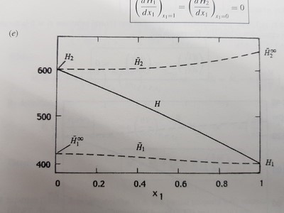

    f(x)=600-180x-20x^3
    f(x)=420-60x^2+40x^3
    f(x)=600+40x^3

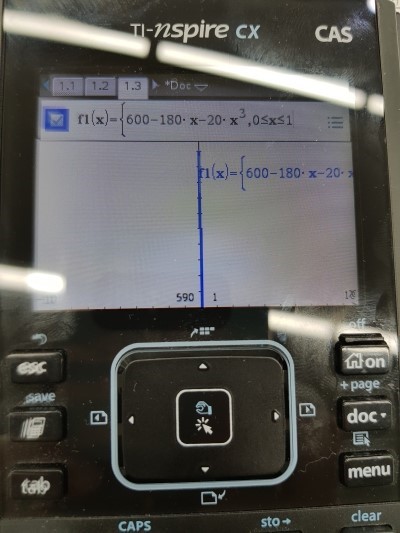

    이 함수들을 x가 0부터 1까지 범위 그래프로 그리고 싶은데요
    사진처럼 입력했는데 그래프 그래프 구간 때문에 보이지도 않을정도로 화면에 나오네요ㅠ 첨부된 솔루션처럼 그래프를 구간을 설정해서 확대해서 볼수있는 방법은 없을까요??

      그래핑 화면에서 【Menu】 키를 누르고
      4: Window / Zoom
      1: Window Settings...
      메뉴 선택 후 창에서 범위를 지정하시면 됩니다.
      Zoom - User
      Zoom - Trig
      Zoom - Data
      Zoom - Fit
      등을 선택할 때 운(?)이 좋으면 딱 원하는 범위로 자동설정 될 수도 있습니다만... DATA에 따라 다릅니다.

      Menu -> window/zoom -> Zoom-Fit
      스크래치패드 상에서 이렇게 하시면 됩니다
