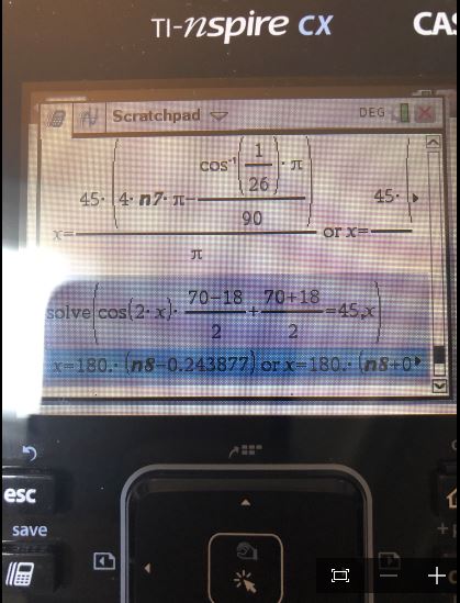

    • Nspire 질문드립니다. solve 사용하여 방정식 풀었는데 해가 이상하게 나와요

    degree 형태로 보고싶습니다
    고수님들 도와주십시오 ㅠㅠ

      1. 각도 설정 방법
      '화면 상단바에 DEG 로 설정 표시가 되고 있는 상태'에서는, 모든 계산 결과도 Deg 기준으로 표시됩니다.
      다만, Graph Page에서는 계산 페이지와 다른 설정이 적용되므로 따로 설정을 하실 필요는 있습니다.
      2018.11.12 - 09:19 2018.11.12 - 09:03 #24628
      2. 각도 설정에 따른 결과의 차이
      위는 각도를 Radian으로 했을 때이고, 이래는 Degree로 했을 때입니다.
      질문하신 계산기 화면의 값은 이미 Degree 기준임을 확인할 수 있습니다.
      2018.11.12 - 10:37 2018.11.12 - 09:03 #24633
      3. solve() 결과의 이해
      결론적으로 계산 결과는 (degree 기준으로) 정상적으로 표시되었습니다. 결과가 이상한게 아닙니다.
      [TI-nspire] [Ti-89] 상수(c1, c2, ...) 그리고 정수 상수(n1, n2, ...) 에 대하여
      solve()에서도 하나의 결과값을 특정하여 표시하도록 할 수 있습니다. 아마도 이걸 원하시는 것 같습니다.
      [TI-nspire CAS] function - solve() : 솔브 함수 ; 방정식의 해를 구하는 기능
      이 때는 Warning 표시가 뜰 수 있습니다.
      solve_arbitraryconstant.tns 4.0KB 131
      2018.11.12 - 09:22 #24641
      4. solve()의 대안으로서 nsolve()
      결과값이 여러개인 수식에서 특정 해 딱 하나만 찾고 싶으시다면 solve()보다 nsolve()를 사용하시는게 좋을 수도 있습니다. 두 함수가 결과를 찾는 방식이 조~금 다르다고 볼 수 있고(case-by-case), 그에 따라 결과 표시 방법도 조금 다릅니다.
