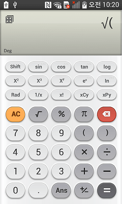

    1. 【√】 버튼 입력시 괄호가 자동으로 생성됩니다. (바람직하죠)
    2. 간단한 수식입력은 문제없이 계산됩니다.
    3. 그런데 【x2】 또는 【x3】  버튼을 누르면
    루트 오른쪽의 괄호 ( 하나가 루트 왼쪽으로 순간이동해서,
    √((4)^(2) 가 되어야 할 것이 (√(4)^(2) 가 되는 문제가 발생합니다.
    4. 그래서 예상하지 않은 결과값이 출력됩니다.
    원하는 답을 얻으려면 루트 뒤에 괄호를 하나 더 쳐 주어야 합니다.
    그러면 (√((4)^2+(2)^(2))) 가 되어 원하는 답=4.472135955 이 나옵니다.
