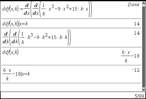

    3. 예제
    한 문자에 대한 제약식이 있으면, 그 문자를 본수식에 직접 대입한 것과 같은 효과를 얻습니다.
    미분 계수 구하기

    4. 주의 사항
    1. 계산 순서, 제약식 대입 순서
      특정한 경우에는 제약식이 먼저 대입된 다음 본 수식이 계산됩니다.
      따라서 그런 경우에는 한꺼번에 처리하지 말고, 계산을 2단계로 나누어 계산해야만 합니다.
