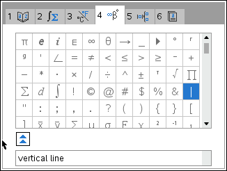

    2. 제약식 기호( | )의 입력
      방법1【ctrl】【=】 (등호/부등호)
      오른쪽 아래 구석
      방법2 【카탈로그】【4】(특수문자표)
      (=단축키  ) 의 위에서부터 4번째 줄 마지막에서 선택

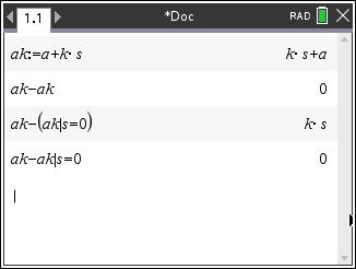

    1. 계산 순서, 제약식 대입 순서
      특정한 경우에는 제약식이 먼저 대입된 다음 본 수식이 계산됩니다.
      따라서 그런 경우에는 한꺼번에 처리하지 말고, 계산을 2단계로 나누어 계산해야만 합니다.

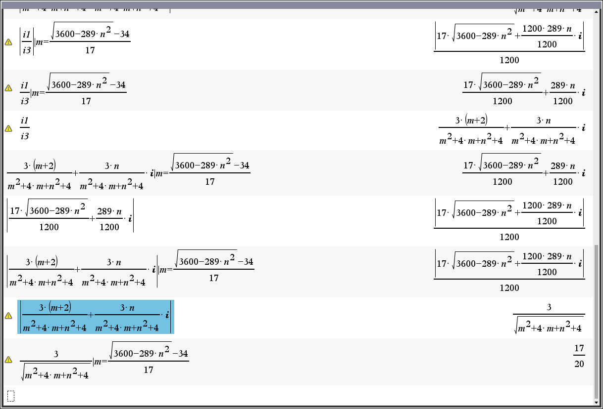

    3. 값이 여럿인(=or로 묶인) 변수를 제약식에 이용할 때 경고!가 발생할 수 있습니다.
      이 때는 (경고문구에 나오는 것처럼) 대체변수를 이용하셔야 합니다.

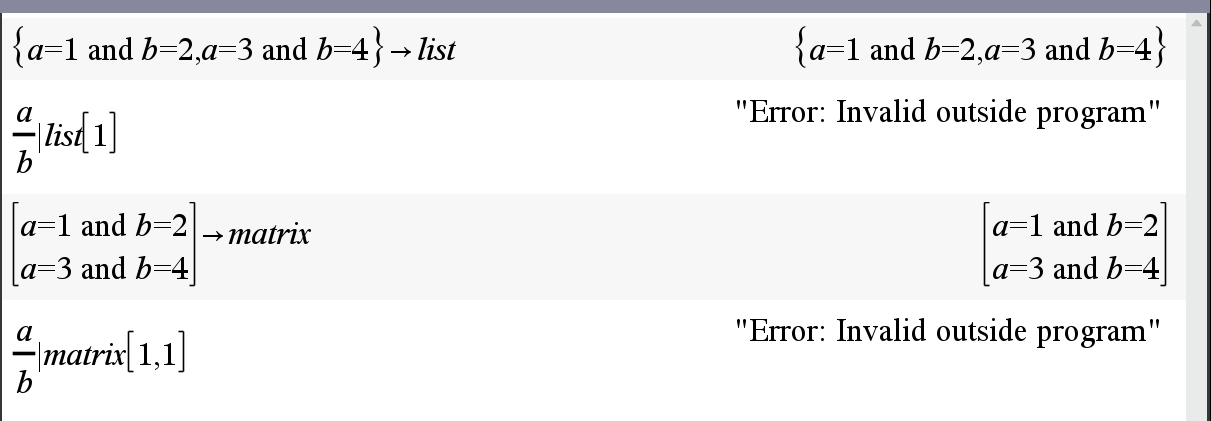

    5. 리스트나, 매트릭스를 직접 넣을 수 없습니다.
      ㄴ "Error: Invalid outside program"

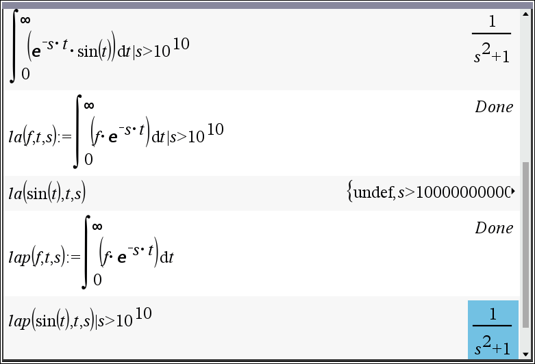

      TI-89 Voyage 와 차이 - 라플라스 laplace 함수 정의
      http://www.seg.etsmtl.ca/ti/laplace.html
      ㄴ 위에 나온대로 함수를 정의해 보면
      ㄴ 89 에서는 정상 작동
      ㄴ 【2nd】【STO】 RCL 해서 "la"를 확인해 보면, 처음 함수정의한 그대로 저장되어 있습니다.
      ㄴ TI-nspire 에서는 안됨
      ㄴ Recall Definition 해 보면 함수 정의한 | 을 이용해 저장되어 있지 않고, 조각함수(piecewise function) 꼴로 변경되어 정의되어 있음.
      ㄴ 함수만 따로 저장하고 조건문 |s>10^10 은 따로 걸어줘야 정상 작동합니다.
