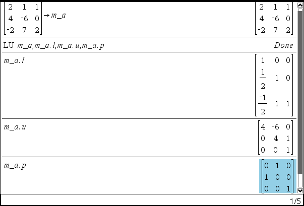

    2. TI-nspire 에서의 LU 명령어
    분명 책에서는 A를 그냥 L*U 로 분해하라고 했는데...
    nspire 에서는 P*A = L*U 꼴로 지맘대로 변형하여 분해하기 때문에 답안지와 다른 풀이를 보여줄 수도 있습니다.
     원하는 L × U = A
     nspire 에서 바뀌어버린 1행과 2행
    LU Matrix,lMatrix,uMatrix,pMatrix[,Tol]
    ㄴ permutation matrix 를 보면 1행과 2행이 바뀐 상황

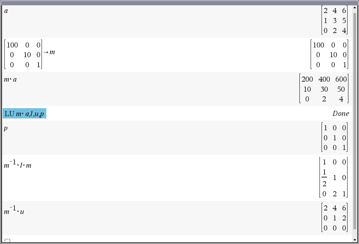

    <과정 1>
    A행렬의 1행만을 10배로 만드는 행렬을 M 행렬이라고 하면, M × A = L' × U'  꼴로 분해
    ㄴ 일단 순서가 바뀌지 않게 하는 것은 성공함.
    <과정 2>
    <과정1>은 M × A = L' × U' 꼴로 분해되었으니,  이를 A = L×U 로 재가공
    A = (M-1 × L' × M) × (M-1 × U')
     L = M-1 × L' × M
     U = M-1 × U'
    ※ A= M-1 × L' × U' 의 간단한 꼴이 아닌 A= (M-1 × L' × M) × (M-1 × U') 와 같은 복잡한 식으로 만든 이유는 L의 대각성분을 1로 만들기 위함입니다.
       1행과 3행을 각각 m1배, m3배 하여줍니다.
       분해된 U와 M을 가공하여 원래의 Lower, Upper Matrix를 뽑아냅니다.

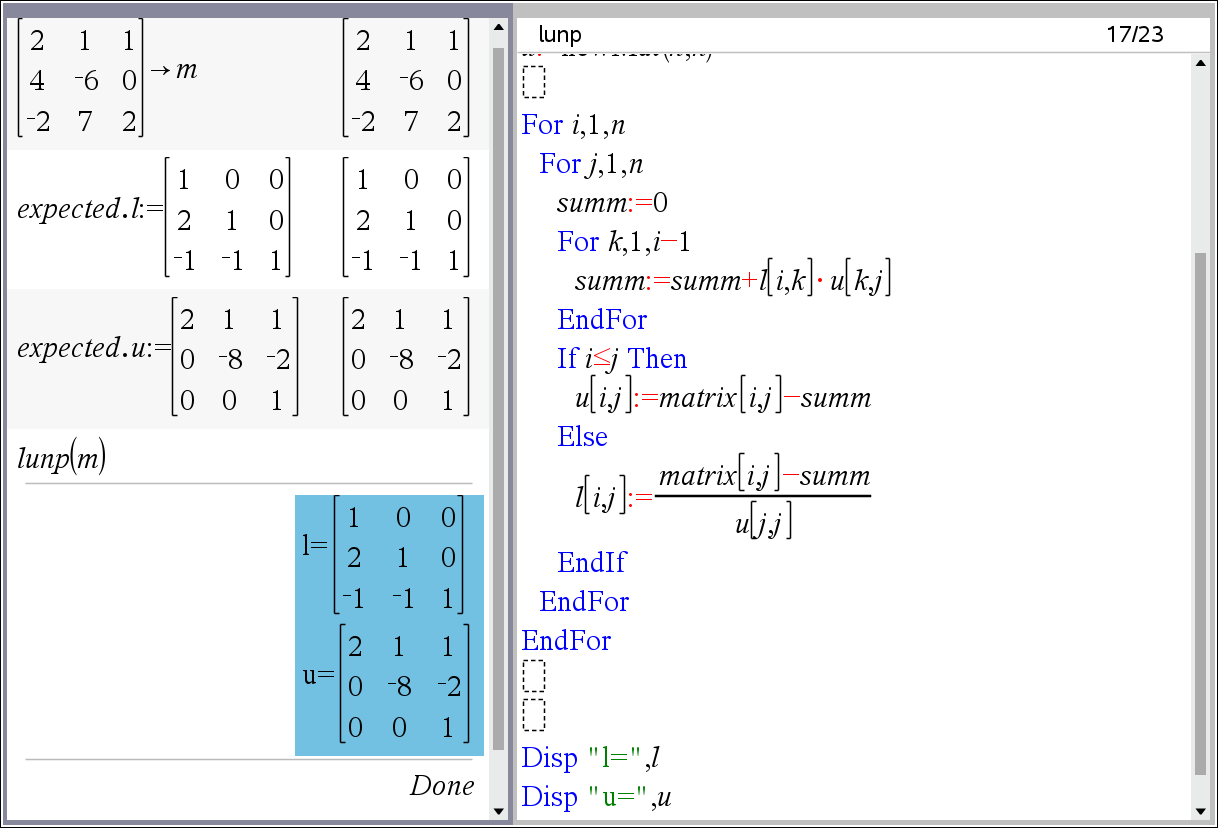

      LU 프로그램 (TI nspire의 LU 기능 사용하지 않음)
      LU 분해는 주어진 정방행렬 A를 하삼각행렬 L(Lower triangular matrix)과 상삼각행렬 U(Upper triangular matrix)의 곱으로 분해하는 과정입니다.
      즉, A = LU를 만족하는 L과 U를 찾는 것입니다.
      알고리즘의 주요 단계는 다음과 같습니다:
      1. 초기화:
         - n x n 크기의 단위행렬 L을 생성합니다.
         - n x n 크기의 0행렬 U를 생성합니다.
      2. 행렬 분해:
         - i = 1부터 n까지 반복:
           - j = 1부터 n까지 반복:
             - U의 원소(i ≤ j인 경우)와 L의 원소(i > j인 경우)를 계산합니다.
      3. U 행렬 계산 (i ≤ j):
         u[i,j] = a[i,j] - Σ(k=1 to i-1) l[i,k] * u[k,j]
      4. L 행렬 계산 (i > j):
         l[i,j] = (a[i,j] - Σ(k=1 to j-1) l[i,k] * u[k,j]) / u[j,j]
      이 알고리즘을 코드에 적용하면 다음과 같습니다:
      Define LibPub lunp(matrix)=
      Prgm
      :Local n,i,j,k,summ
      :n:=dim(matrix)[1]
      :l:=identity(n)
      :u:=newMat(n,n)
      :For i,1,n
      :  For j,1,n
      :    summ:=0
      :    For k,1,i-1
      :      summ:=summ+l[i,k]*u[k,j]
      :    EndFor
      :    If i≤j Then
      :      u[i,j]:=matrix[i,j]-summ
      :    Else
      :      l[i,j]:=((matrix[i,j]-summ)/(u[j,j]))
      :    EndIf
      :  EndFor
      :EndFor
      :Disp "l=",l
      :Disp "u=",u
      :EndPrgm
      이 과정을 통해:
      1. U 행렬의 대각선 및 상삼각 부분이 채워집니다.
      2. L 행렬의 하삼각 부분이 채워집니다 (대각선은 이미 1로 초기화되어 있음).
      각 단계에서 이전에 계산된 L과 U의 원소들을 사용하여 새로운 원소를 계산합니다. 이 과정이 모든 원소에 대해 반복되면, 최종적으로 A = LU를 만족하는 L과 U 행렬이 생성됩니다.
      이 알고리즘의 핵심은 가우스 소거법과 유사하지만, 원래 행렬의 원소들을 L과 U에 적절히 분배하는 것입니다.

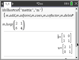

      별도의 라이브러리로 만드는 것보다는
      matrix 확장 라이브러리에 추가해 두는게 좋겠네요.
      https://allcalc.org/1843

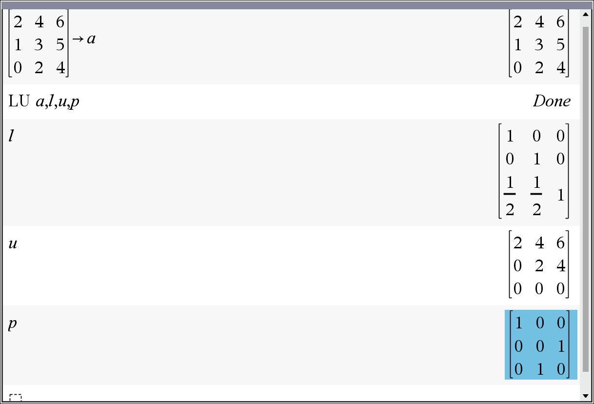

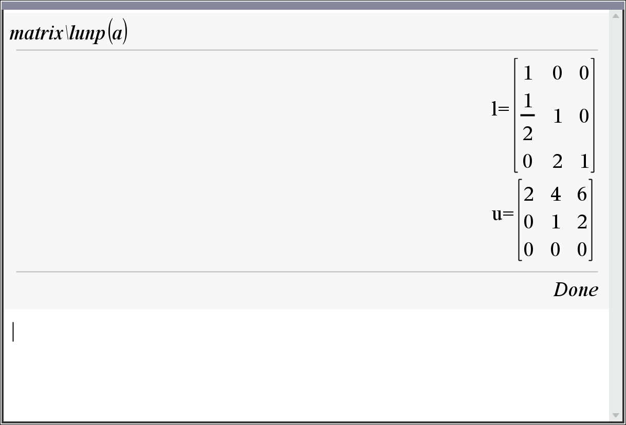

      LU 기능 이용 :
      ㄴ 퍼뮤테이션 있음.
      퍼뮤테이션 없애려면 계수행렬(m) 곱해야 함.
      프로그램(라이브러리) 이용
      ㄴ 라이브러리 : https://allcalc.org/1843
      nspire 에서 기본 기능(함수)인 LU 만을 이용하는 경우,
      하삼각행렬의 대각행렬이 1이 아닌 L*U 로 분해할 방법은 없는 듯 합니다.
      image.png 31.4KB 30 image.png 28.4KB 58 lu_gpt.tns 2.0KB 82 image.png 30.2KB 30
