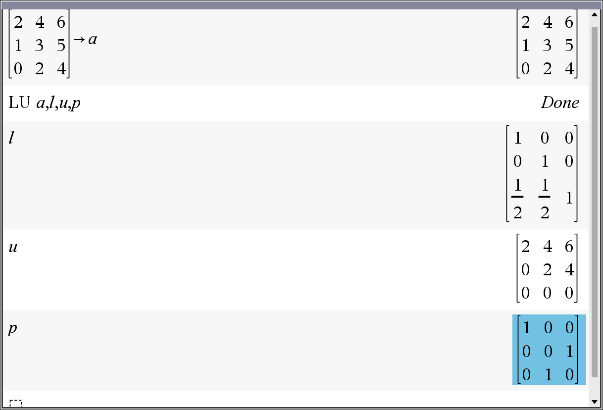

    2. TI-nspire 에서의 LU 명령어
    분명 책에서는 A를 그냥 L*U 로 분해하라고 했는데...
    nspire 에서는 P*A = L*U 꼴로 지맘대로 변형하여 분해하기 때문에 답안지와 다른 풀이를 보여줄 수도 있습니다.
     원하는 L × U = A
     nspire 에서 바뀌어버린 1행과 2행
    LU Matrix,lMatrix,uMatrix,pMatrix[,Tol]
    ㄴ permutation matrix 를 보면 1행과 2행이 바뀐 상황

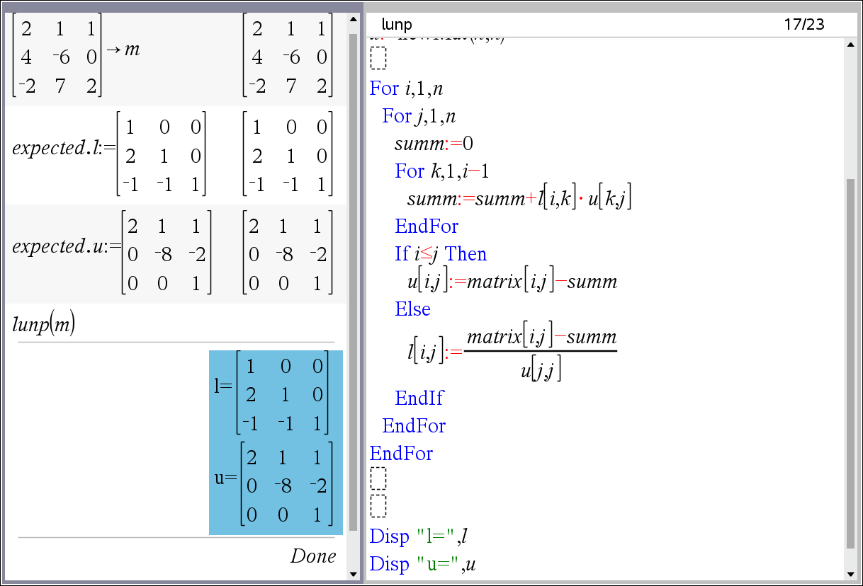

      LU 프로그램 (TI nspire의 LU 기능 사용하지 않음)
      LU 분해는 주어진 정방행렬 A를 하삼각행렬 L(Lower triangular matrix)과 상삼각행렬 U(Upper triangular matrix)의 곱으로 분해하는 과정입니다.
      즉, A = LU를 만족하는 L과 U를 찾는 것입니다.
      알고리즘의 주요 단계는 다음과 같습니다:
      1. 초기화:
         - n x n 크기의 단위행렬 L을 생성합니다.
         - n x n 크기의 0행렬 U를 생성합니다.
      2. 행렬 분해:
         - i = 1부터 n까지 반복:
           - j = 1부터 n까지 반복:
             - U의 원소(i ≤ j인 경우)와 L의 원소(i > j인 경우)를 계산합니다.
      3. U 행렬 계산 (i ≤ j):
         u[i,j] = a[i,j] - Σ(k=1 to i-1) l[i,k] * u[k,j]
      4. L 행렬 계산 (i > j):
         l[i,j] = (a[i,j] - Σ(k=1 to j-1) l[i,k] * u[k,j]) / u[j,j]
      이 알고리즘을 코드에 적용하면 다음과 같습니다:
      Define LibPub lunp(matrix)=
      Prgm
      :Local n,i,j,k,summ
      :n:=dim(matrix)[1]
      :l:=identity(n)
      :u:=newMat(n,n)
      :For i,1,n
      :  For j,1,n
      :    summ:=0
      :    For k,1,i-1
      :      summ:=summ+l[i,k]*u[k,j]
      :    EndFor
      :    If i≤j Then
      :      u[i,j]:=matrix[i,j]-summ
      :    Else
      :      l[i,j]:=((matrix[i,j]-summ)/(u[j,j]))
      :    EndIf
      :  EndFor
      :EndFor
      :Disp "l=",l
      :Disp "u=",u
      :EndPrgm
      이 과정을 통해:
      1. U 행렬의 대각선 및 상삼각 부분이 채워집니다.
      2. L 행렬의 하삼각 부분이 채워집니다 (대각선은 이미 1로 초기화되어 있음).
      각 단계에서 이전에 계산된 L과 U의 원소들을 사용하여 새로운 원소를 계산합니다. 이 과정이 모든 원소에 대해 반복되면, 최종적으로 A = LU를 만족하는 L과 U 행렬이 생성됩니다.
      이 알고리즘의 핵심은 가우스 소거법과 유사하지만, 원래 행렬의 원소들을 L과 U에 적절히 분배하는 것입니다.

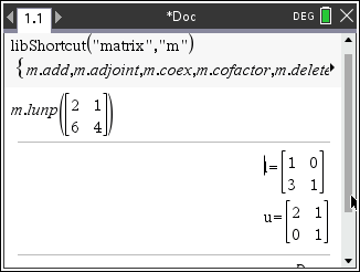

      별도의 라이브러리로 만드는 것보다는
      matrix 확장 라이브러리에 추가해 두는게 좋겠네요.
      https://allcalc.org/1843

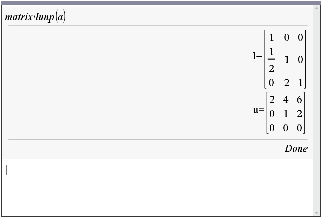

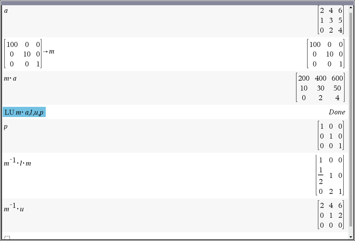

      LU 기능 이용 :
      ㄴ 퍼뮤테이션 있음.
      퍼뮤테이션 없애려면 계수행렬(m) 곱해야 함.
      프로그램(라이브러리) 이용
      ㄴ 라이브러리 : https://allcalc.org/1843
      nspire 에서 기본 기능(함수)인 LU 만을 이용하는 경우,
      하삼각행렬의 대각행렬이 1이 아닌 L*U 로 분해할 방법은 없는 듯 합니다.
      image.png 31.4KB 15 image.png 28.4KB 15 lu_gpt.tns 2.0KB 72 image.png 30.2KB 12
