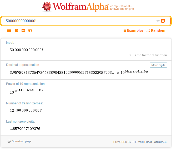

    50000! = 3.34732... × 10^213236

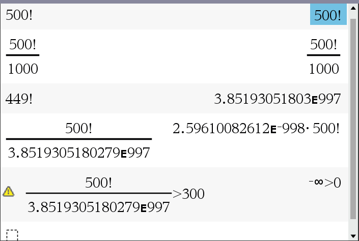

    1. nspire에서 500! 이상을 이용한 계산은 표기만 될 뿐, 실제로 이루어지지 않음

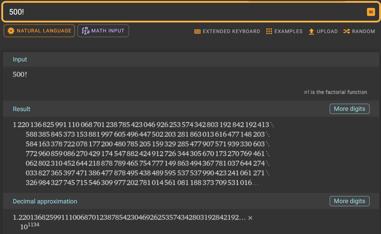

    2. 검증 (500! 계산시)
    1) Wolfram Alpha
    2) TI-nspire
    ㄴ 입력한 ! 심볼을 그대로 결과에 표함시켜 표시되지만, 실제 계산이 불가능하며 오류가 유발됨.

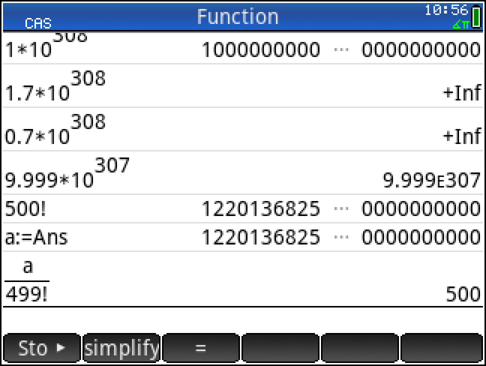

    3) HP Prime
    계산도 되고, 저장도 되고, 연산도 잘 되는데...
    지수형식으로 저장하면, 그보다 작은 수에서도 Inf (CAS 의 경우) 가 나옴.
    -> 정수 저장공간(array)이 따로 설정되는 듯 하고,
    지수 형식의 경우 Double Precision 제한 받는 듯 함.
    -> Home 에서는 9.99999999999*E499 이상의 숫자 입력시 9.99999999999*E499 로 강제로 바뀜

      울프람 신께서는 한계도 없는지 계속 결과를 뽑아내 주시는데... 맞는지 틀리는지 검증할 방법이 없어서 그만 뒀습니다.
      의심은 불경한 짓인가?
      K-20150910-396192.png 32.1KB 203

      1.219933487 × 10^(1134)
      1.22013682599111006870123878542304692625357434280319284219241358838 × 10^(1134) (참값, 울프람 알파)
