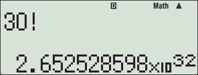

[공학용 계산기] 계산기의 가장 큰 수는? 자릿수 한계 (feat. 팩토리알)
1. 계산기별 factorial 계산시 결과
| Factorial | ~69! | 70!~449! | 450!~1006! | 1007!~3248! | 3249!~ |
| EL-509W | O | X(Error 2) | X | X | X |
| fx-570ES, EX | O | X(Math Error) | X | X | X |
| fx-9860G | O | X(Ma Error) | X | X | X |
| TI-nspire, 89T | O | O | X(450!) | X | X |
| HP Prime | O | O | O | X(∞) | |
| 윈도우10 내장 | O | O | O | O | X(Overflow) |

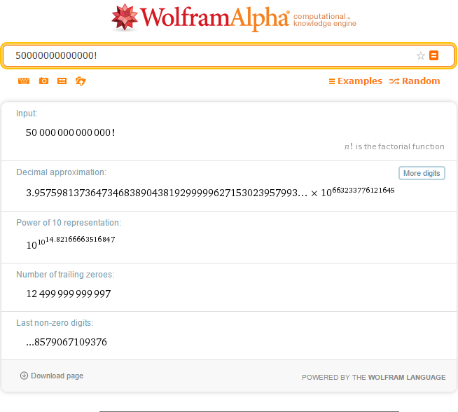

50000! = 3.34732... × 10^213236

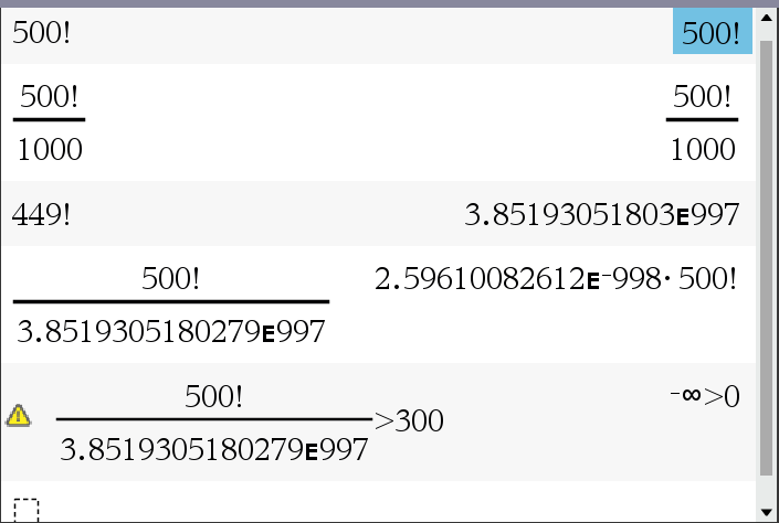

1. nspire에서 500! 이상을 이용한 계산은 표기만 될 뿐, 실제로 이루어지지 않음
2. 기존 윈도우 계산기는 그만둘지 물어보는 창이 나와도 백그라운드로 계속 계산하여 결국에는 계산이 되었지만, 지금(윈도우10)은 그냥 오버플로우 메시지만 띄움
2. 검증 (500! 계산시)

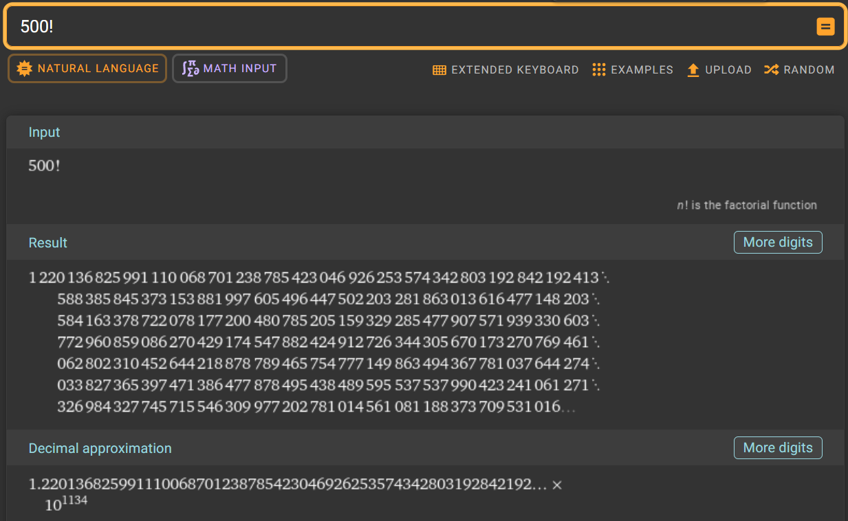

1) Wolfram Alpha
2) TI-nspire
ㄴ 입력한 ! 심볼을 그대로 결과에 표함시켜 표시되지만, 실제 계산이 불가능하며 오류가 유발됨.

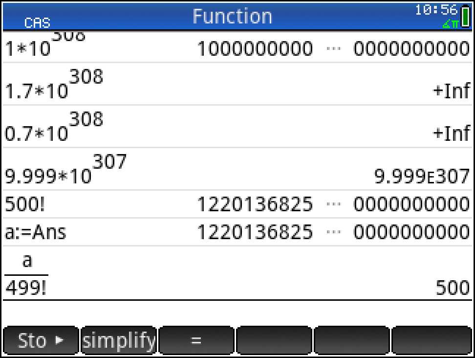

3) HP Prime
계산도 되고, 저장도 되고, 연산도 잘 되는데...
지수형식으로 저장하면, 그보다 작은 수에서도 Inf (CAS 의 경우) 가 나옴.
-> 정수 저장공간(array)이 따로 설정되는 듯 하고,
지수 형식의 경우 Double Precision 제한 받는 듯 함.
-> Home 에서는 9.99999999999*E499 이상의 숫자 입력시 9.99999999999*E499 로 강제로 바뀜

같은 방식으로 500! 근사값을 구해보면
1.219933487 × 10^(1134)
1.22013682599111006870123878542304692625357434280319284219241358838 × 10^(1134) (참값, 울프람 알파)
