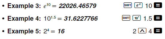

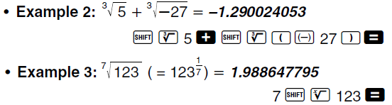

    1. fx-570 ms
    * 거듭제곱
    * 제곱근

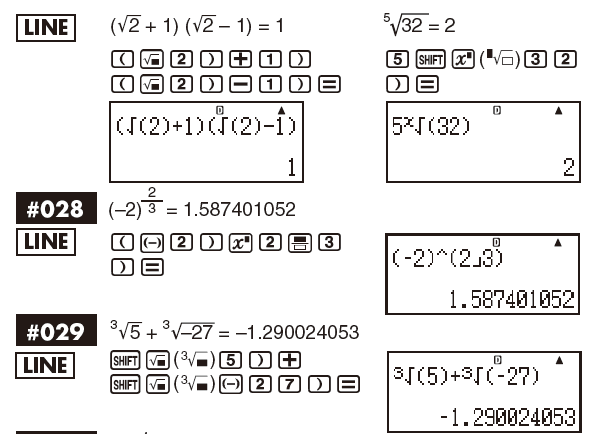

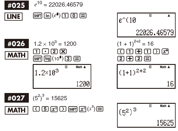

    2. fx-570 es
    * 거듭제곱
    * x제곱근
