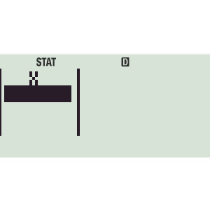

      예시 : 1-VAR(1변수 분석) [fx-570ES]
      1. 문제 : 데이터가 {1, 2, 3, 4, 5, 6} 일 때, 표본 표준편차를 구한다.
      2. 계산기 입력 :
        【MODE】【3】【1】 : 1-VAR, DATA 입력 화면으로 이동
        【1】【=】【2】【=】【중간생략】【6】【=】 : DATA 입력 완료
        【AC】 : STAT 기본 화면으로 이동
        【SHIFT】【1】【4】 Var : 원하는 통계 변수 선택 (문제에서는 표본의 표준편차)
        【4】【=】 : sx (표본표준편차) 선택
      3. 결과의 확인
      • 모표준편차와 표본표준편차를 구분하여 사용합니다.
      • ∑x 나 ∑x² 와 같은 변수는 【SHIFT】【1】【3】 Sum 항목에서 찾아볼 수 있습니다.
      K-67.png 3.5KB 308
