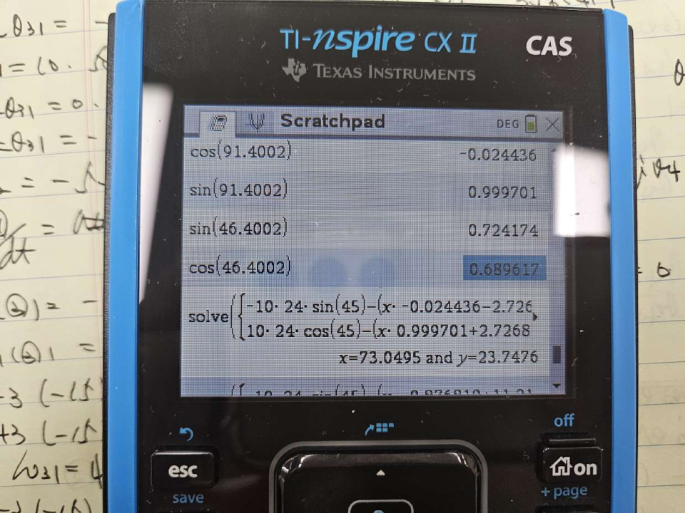

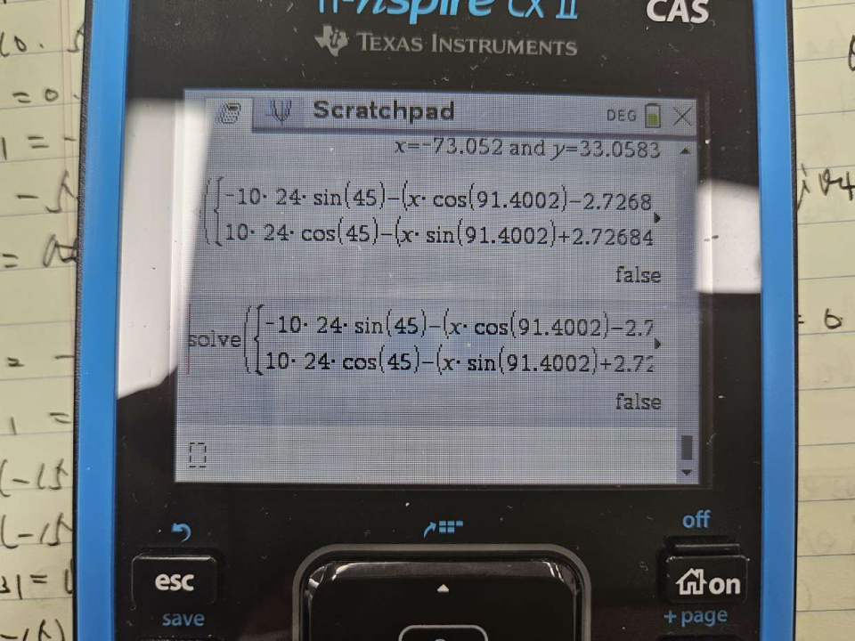

    안녕하세요?
    계산기의 연립방정식 풀이에 문제가 있는 것 같아 질문을 올립니다.
    수식이 길어 나눠서 사진을 찍은 점, 양해 부탁드립니다.
    위의 3개의 사진은 삼각함수를 이용하여, 연립방정식을 구성, 아래의 3개의 사진은 삼각함수의 값을 대입하여, 연립방정식을 구성한 것입니다.
    삼각함수로 방정식을 구성할 땐, false가 나오나, 값을 입력하면 해가 잘 나옵니다.
    이런 경우는 삼각함수로 구성된 방정식을 계산기가 소화하지 못하는 건가요? 아님, 제가 작성한 방정식에 오류가 있는 건가요?
    감사합니다.

      14시간 전 #55827
      사진은 용량 문제로 인하여 pdf로 등록했습니다.

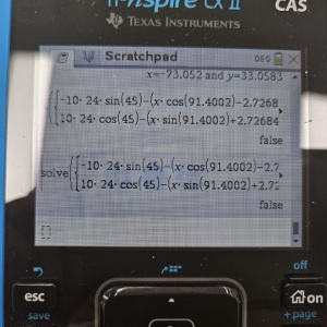

      문제점 확인 : 해당 수식 입력시 답이 false 로 나오는 것은 확인하였습니다.

      감사합니다. 근데, 두 방정식이 독립이 아닌데, 해가 안 나오는 이유가 있나요? Sin, cos을 사용하는 대신, 그 값을 입력하니 해가 나오더라구요.

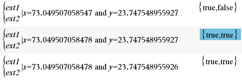

      24분 전 8시간 전 #55877
      검증하면
      1번 식을 x에 대해 정리하고,
      → 그 x 값을 2번 식에 대입해 넣으면
      → 그 결과로 x는 사라지고 y에 대한 식이 되니, y에 대해 정리하면 참값 y를 얻음.
      얻은 y의 참값을 처음 x에 대해 정리한 1번식에 대입하면 참 값 x를 얻음.
      구해진 참값의 근사값을 구하면
      x=73.049507058547 and y=23.747548955927
      참 값을 approx() 로 변환한 근사값은 원래 방정식 모두를 만족할 수 없지만,
      linsolve() 로 찾은 근사값과, AI로 참 값을 근사변환한 값은 원래 방정식 모두를 만족할 수 있습니다.
      image.png 152.4KB 2 image.png 213.9KB 2 image.png 221.6KB 2 image.png 17.6KB 2 image.png 90.0KB 0

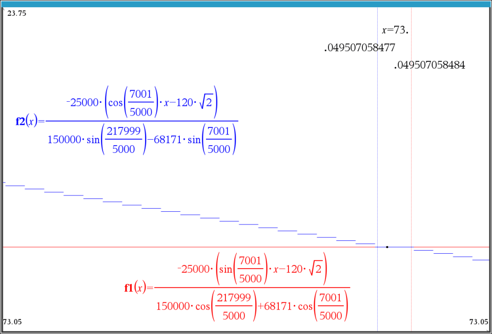

      56분 전 5시간 전 #55890
      그래프로 확인
      그래프 함수로 지정하고,
      매우 좁은 구간으로 그래프를 확대해 보면
      불연속적인 그래프 모습이 확인됩니다.
      이것은 한계 digits(15자리) 이상을 처리하지 못하기 때문일 것이구요.
      다만 특이한 점은,
      그래프상으로 교점에 해당하는 구간이 73.049507058477≤x≤73.049507058484 사이로 나오는데
      -> 이 구간은 'solve에서 여러 방법으로 직접 구해진 해들'은 포함되는 구간입니다.
      -> 하지만, '참값인 해를 계산기로 구한 appprox 값 x=73.049507058547'은 포함되지 않는 구간입니다.
      image.png 82.6KB 1 image.png 22.9KB 0 image.png 70.5KB 0
