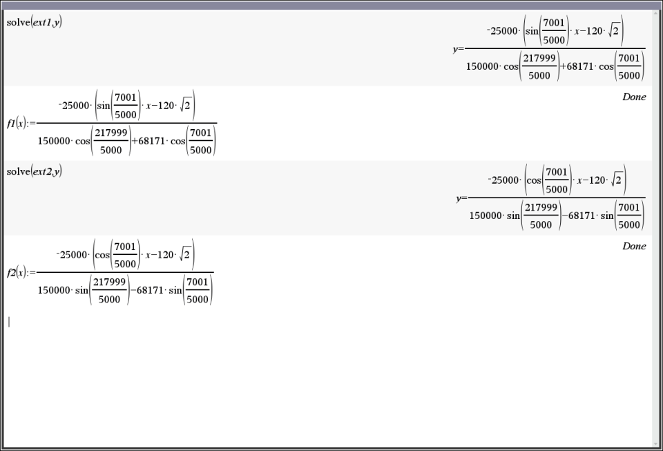

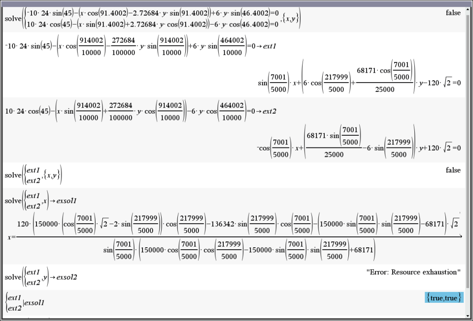

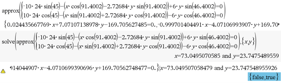

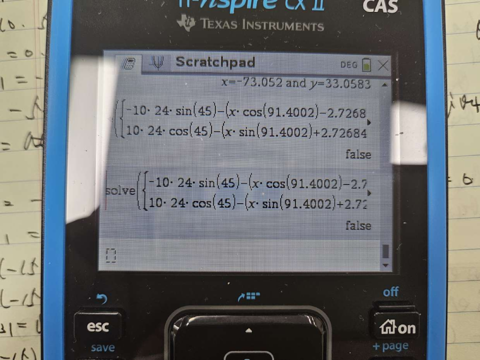

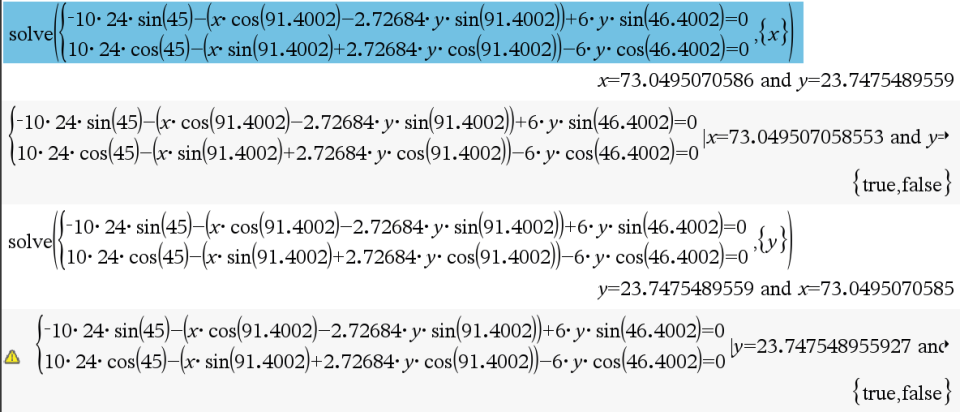

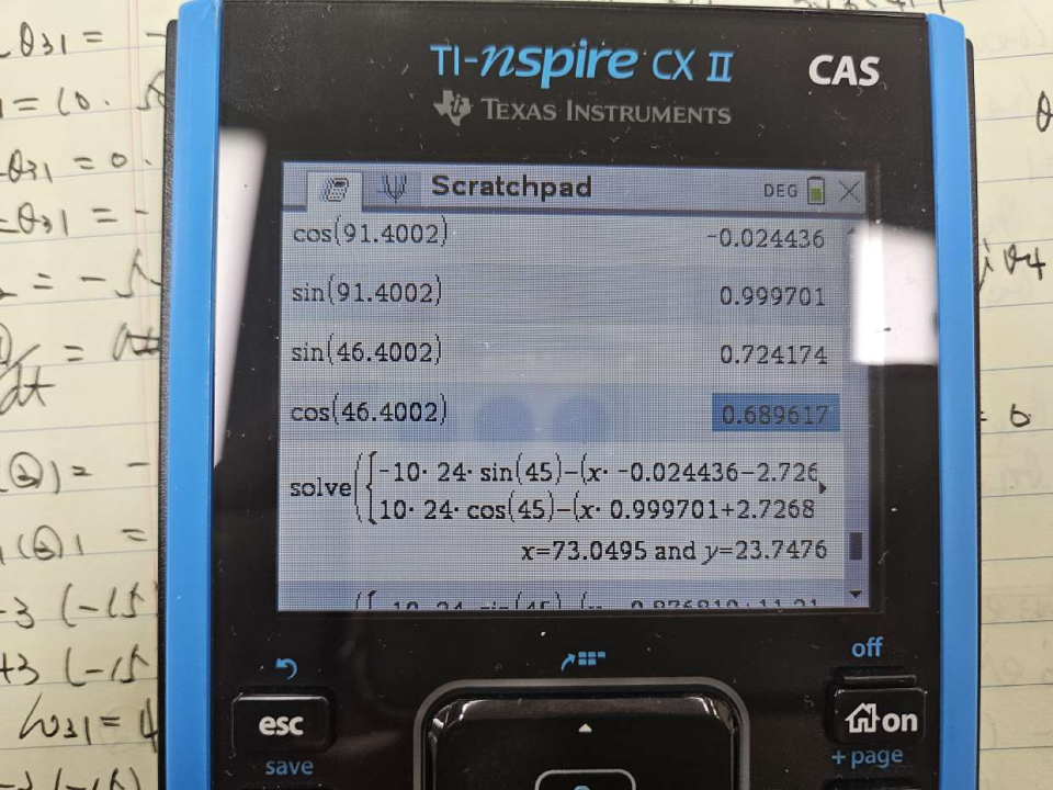

    안녕하세요?
    계산기의 연립방정식 풀이에 문제가 있는 것 같아 질문을 올립니다.
    수식이 길어 나눠서 사진을 찍은 점, 양해 부탁드립니다.
    위의 3개의 사진은 삼각함수를 이용하여, 연립방정식을 구성, 아래의 3개의 사진은 삼각함수의 값을 대입하여, 연립방정식을 구성한 것입니다.
    삼각함수로 방정식을 구성할 땐, false가 나오나, 값을 입력하면 해가 잘 나옵니다.
    이런 경우는 삼각함수로 구성된 방정식을 계산기가 소화하지 못하는 건가요? 아님, 제가 작성한 방정식에 오류가 있는 건가요?
    감사합니다.
    1000003297 (1).pdf 894.9KB 2

      해당 수식 입력시 답이 false 로 나오는 것은 확인하였습니다.

      감사합니다. 근데, 두 방정식이 독립이 아닌데, 해가 안 나오는 이유가 있나요? Sin, cos을 사용하는 대신, 그 값을 입력하니 해가 나오더라구요.
      7시간 전 7시간 전 #55840
      아닙니다.
      작성하신 연립방정식은 변수 x, y 대한 선형(1차) 방정식이 2개 연립된 것이고,
      선형 연립방정식의 해를 구하는 단순한 문제입니다.
      다만, 변수의 계수가 cos과 sin 형태로 들어가며,
      그 값이 간단한 유리수가 아닌 것일 뿐이죠.
      즉, 무리수이거나 아니면 복잡한 유리수라는 겁니다.
      6시간 전 6시간 전 #55867
      원래 계산기 solve 함수가 삼각함수와 궁합이 나쁘지만,
      이 경우의 삼각함수는 함수 내부에 변수가 들어가지 않기 때문에 함수라서 처리가 어려운 것이 아닙니다.
      삼각함수 내부에 변수가 아닌 상수가 들어갔기 때문에 결과값도 상수일 뿐인데,
      numeric 한 상수로 처리하지 않고 symbolic 한 상수로 처리해 문제가 발생한 듯 합니다.

      1. 인수로서 미지수 결과값 확인을 하나만 하는 방법. 즉 {x,y} 한꺼번에 결과 체크를 하지 않음.
      ㄴ 최종 결과값은 x=, y= 이렇게 둘 다 나오긴 합니다.
      하지만 나온 결과값(ans)를 원래 식에 넣어보면 양쪽 방정식 모두를 만족(true)시키지 못하고 한쪽은 true 이지만 다른 한 쪽은(false)가 나옵니다.
      마지막 경고 마크는 ⚠️"Result obtained using approximate arithmetic." 입니다.
      이하 스샷의 경고마크도 모두 같습니다.

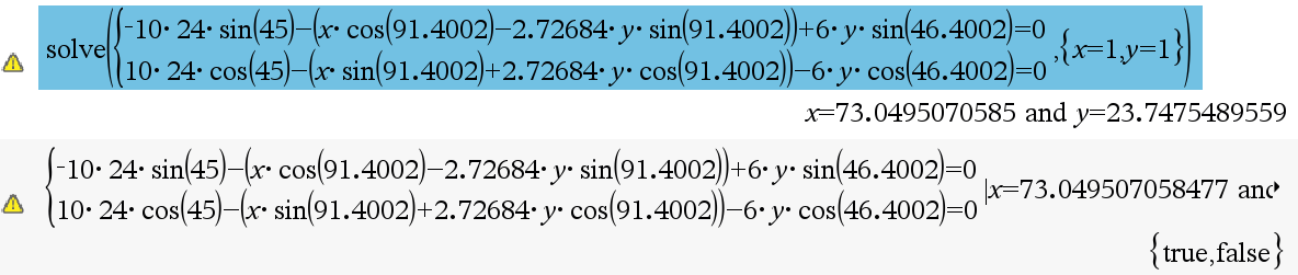

      7시간 전 7시간 전 #55847
      2. {x,y} 를 인수로 넣으면서 초기 추정값을 넣어도 결과값이 나옵니다.
      하지만 이번 결과도 한쪽 방정식만을 만족하였습니다.
      image.png 59.1KB 1

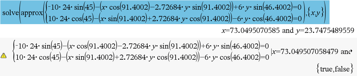

      3. 본문에서 cos, sin 을 풀어서 decimal 형식으로 넣은 것처럼 처리해도 답이 도출됩니다.
      개별적으로 입력하지 않더라도, 연립방정식 수식 전체를 approx() 로 씌우면 처리됩니다.
      답은 나오지만 이 경우에도 {true, true} 는 나오지 않았습니다.
      그런데, 원래의 연립방정식에 검증하면 {true, false} 이지만,
      approx() 결과값에 검증하면 {false, true} 로 나오는군요.
      image.png 60.6KB 1 image.png 140.8KB 1

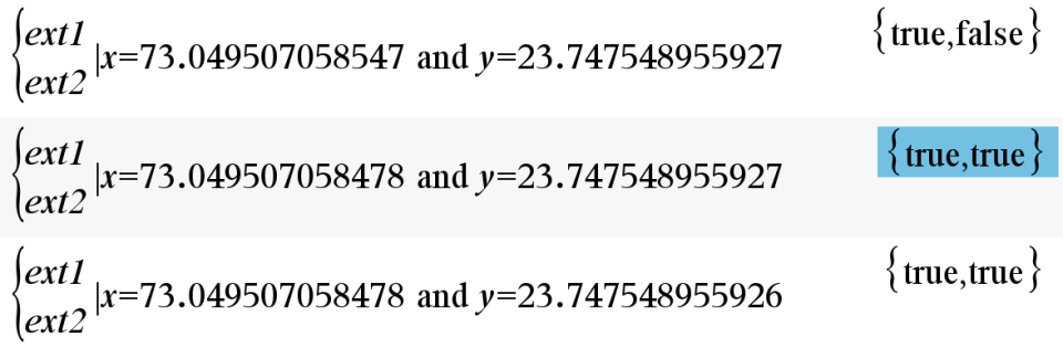

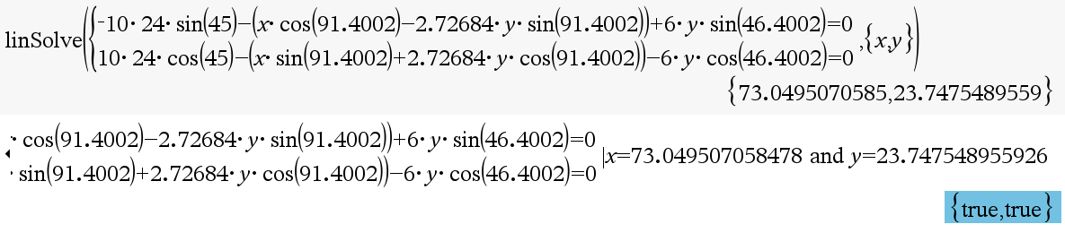

      4. 마지막으로 선형 연립방정식 전문함수인 linsolve() 를 이용해도 답이 나옵니다.
      결과값은 {73.049507058478,23.747548955926} 입니다.
      이번엔 {true, true} 가 나왔습니다.
      * 하지만 아래 댓글 중 '결과값의 비교' 를 보시면 아시겠지만, 그렇게 큰 의미가 있는 것은 아닙니다.
      image.png 53.2KB 1

      각 결과값의 비교
        x y
      {x} 73.049507058553 23.747548955926
      {y} 73.049507058479 23.747548955927
      {x=1,y=1} 73.049507058477 23.747548955927
      approx() 전처리 73.049507058479 23.747548955926
      linsolve 73.049507058478 23.747548955926
      approx(참 해) 73.049507058547 23.747548955927
      * 구해진 x값들은 차이가 비교적 큰데, y값들은 차이가 적은 편입니다.

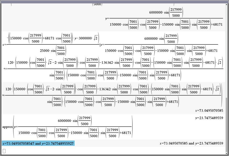

      그렇다면 해의 참 값은?
      먼저, 모든 decimal 값을 유리수로 변환하고,
      solve 로 답을 구함.
      변수 x로는 구해지는데 y로는 "Error: Resource exhaustion" 발생 // 이유는 모름.
      approx(exsol1)
      x=73.049507058547 and y=23.747548955927
      image.png 182.0KB 1

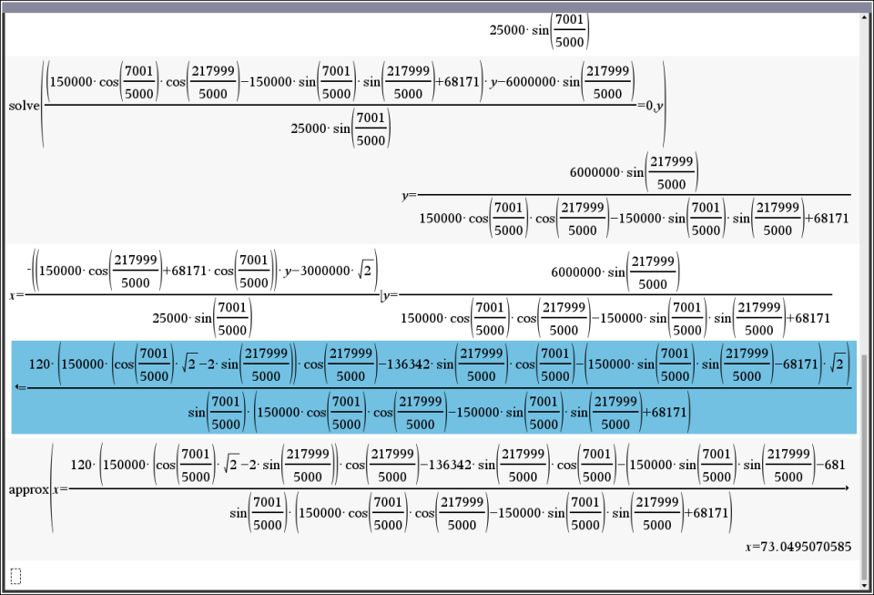

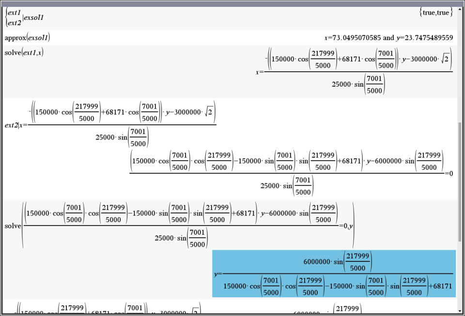

      5시간 전 6시간 전 #55877
      검증하면
      1번 식을 x에 대해 정리하고,
      → 그 x 값을 2번 식에 대입해 넣으면
      → 그 결과로 x는 사라지고 y에 대한 식이 되니, y에 대해 정리하면 참값 y를 얻음.
      얻은 y의 참값을 처음 x에 대해 정리한 1번식에 대입하면 참 값 x를 얻음.
      구해진 참값의 근사값을 구하면
      어떤 solve로 나온 근사값이든, 근사값으로는 원래의 식 모두를 만족시킬 수 없음.
      image.png 152.4KB 1 image.png 213.9KB 1 image.png 221.6KB 1 image.png 17.6KB 1

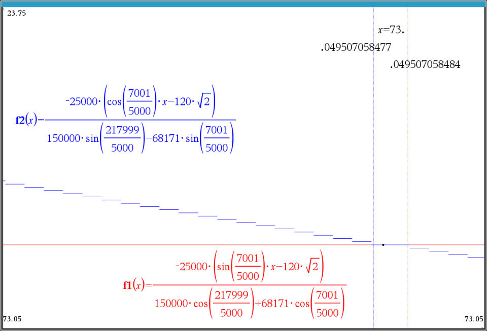

      그래프로 확인
      매우 작은 구간으로 그래프를 확대해 보면
      불연속적인 모습이 확인됩니다.
      이것은 한계 digits(15자리) 이상을 처리하지 못하기 때문입니다.
      image.png 82.6KB 1 image.png 84.8KB 1
