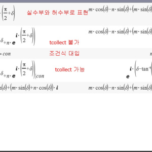

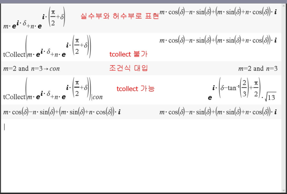

    세모계님 안녕하세요
    복소수를 표현할 때 e로 표현을 합니다.
    그렇게 해서 복소수를 덧셈이나 뺄셈을 하면 결과값이 실수부와 허수부로 나옵니다.
    그런데 역으로 e의 덧셈이나 뺄셈으로 다시 표현을 할 수 있는 방법은 없나요?
    tcollect는 문자의 조합처럼 복잡한 경우에는 결과 값이 안 나와서 그렇습니다.
    아니면 문자 조합에서도 tcollect가 되는 방법을 알려주시면 감사하겠습니다.
    늘 감사합니다.

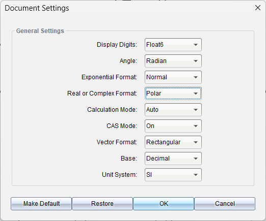

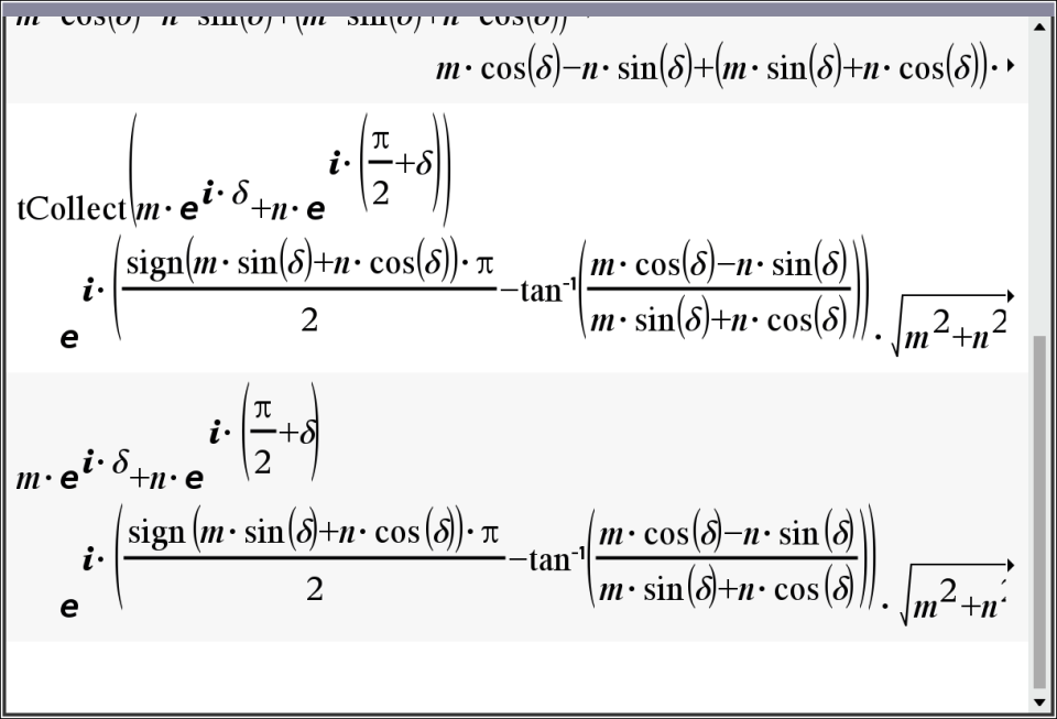

      2025.09.28 - 21:46 2025.09.28 - 21:41 #55476
      Real or Cpmplex Format : Polar 설정시

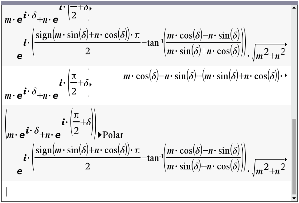

      2025.09.28 - 21:46 2025.09.28 - 21:45 #55481
      Rectangular 설정시
      ▶Polar
      image.png 130.9KB 4
