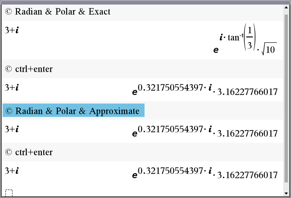

      안녕하세요 . 우선, 제꺼는 nspire cx cas 1제품입니다. 해당 제품에서, degree로 설정하고, polar로 설정한 후, 3+2j를 하면 제 지인은 e^(j세타)크기 가 나오는데, 저는 세타가 아크탄젠트로 나옵니다.... 이것만 개선하고 싶은데 혹시 아시는 내용이 있으실까요?
      김용환
      2025.06.04 - 14:35 #55068
      앗 approximate로 바꾸니 그건 되는데, 이제는 ctrl + enter를 누르니 페이저 형식으로만 나오고 e^(J세타)로 안나오네요... 혹시 아시는 게 있으실까요? 원래는 e^(j세타)크기로 나왔는데, approxmately로 하니 크기 곱하기 <세타, 즉 페이저로 나오고, ctrl +enter를 해도 e^(J세타)크기 로 안바뀌네요..ㅠㅠ
      2025.06.04 - 17:52 2025.06.04 - 17:40 #55072
      링크 보시면 나옵니다.
      polar & radian 에서만 e^()i 꼴로 나옵니다.
      그것에  approximate  설정은 영향을 주지 않습니다.
      혹시 제가 잘못 설명하는 것과
      질문자분의 상황이 다르다면 스샷을 올려주시기 바랍니다.
      image.png 98.5KB 78
