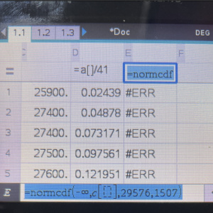

    안녕하세요 TI nspire cx2를 사용중인데 스프레드 시트에서 다음 식에서 c열을 값을 순서대로 넣어서 normal cdf 값을 구하려고 하는데 Argument mismatch Two or more arguments must be of the same type 라고 계속 오류가 뜹니다. a[]/41 같이 단순한 식은 되는데 복잡한 식이라 계산이 되지 않는 걸까요? 해결하려면 어떻게 해야 할까요? ㅠㅠ

      normcdf() 함수가
      스프레드 시트 내에서 행렬 형식의 데이터를 적절하게 처리하지 못해서 발생하는 문제로 보입니다.
      원래 사용하신 방법인
      상단의 "=" 셀(=formula cell) 에 입력해 해결할 방법은 없어 보입니다.
      2025.06.04 - 07:10 2025.06.04 - 07:08 #55029
      대안으로 DATA-FILL 기능을 이용하실 수 있습니다.
      E의 첫번째 셀에 계산식을 입력하시구요.
      normcdf(-∞,c1,29576,1507)
      첫번째 셀에 커서가 선택되도록 (방향키로) 다시 돌아간 다음
      【MENU】【3:DATA】【3:FILL】을 선택합니다.
      아무 변화가 없지만,
      방향키를 아래로 내리면 점선 표시가 생깁니다.
      필요한 곳까지 방향키로 내려서 점선 표시를 연장하시구요.
      끝나면 【enter】 누르시면 됩니다.
      처리할 데이터 양이 많으면 좀 귀찮은 면이 있습니다.
      셀의 맨 위로 돌아가는 단축키는 【ctrl】【7】 입니다.
