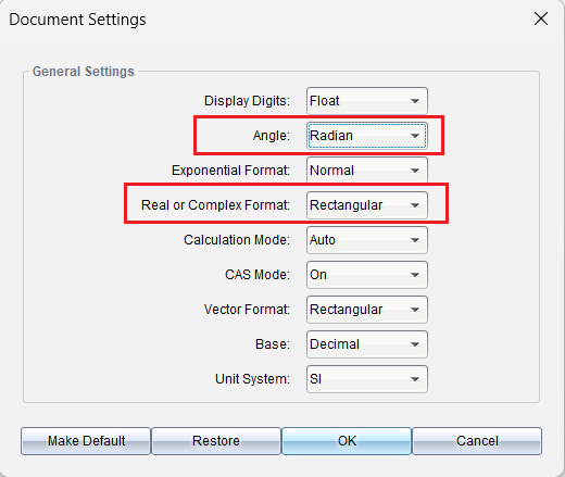

    복소수 관련하여 설정할 것은 다음 두가지 항목 입니다.
    • Real or Complex Format : Real / Rectangular / Polar
    • Angle : Degree / Radian / Gradian
    복소수를 다뤄야 하기 때문에 1.에서 Real 로 두는 것은 바람직하지 않습니다.
    ㄴ Rectangular(직교좌표) 또는 Polar(극좌표) 형식 중 하나를 선택해 주세요. (최종 결과값 형식에 영향을 미칩니다)
    각도 설정은 디그리 / 라디안 중 주로 사용하는 것으로 결정하시면 됩니다만...
    가급적이면 라디안으로 두는 것이 좋습니다.

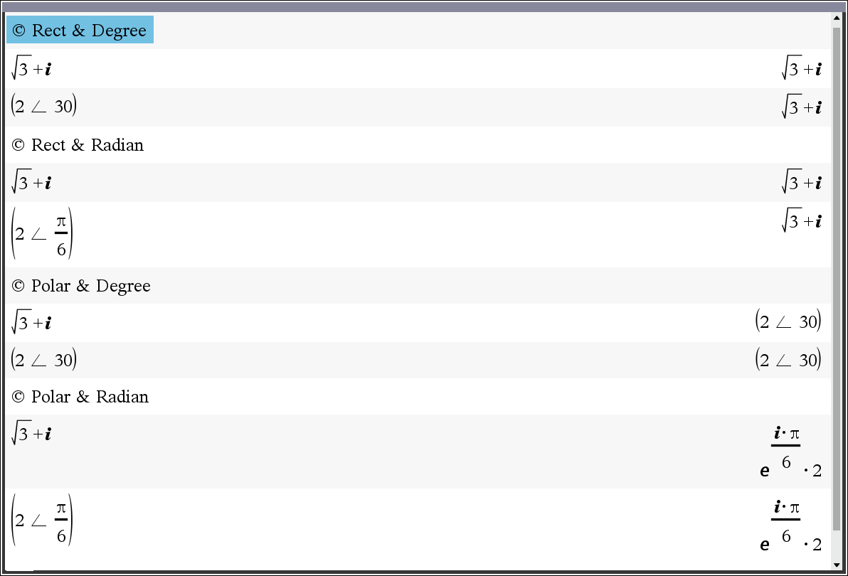

    아래 스샷처럼 세팅에 따라 결과값 형식이 딱 정해져 있습니다.
    본인 취향에 맞게 세부 세팅할 방법은 없습니다.

    3. 복소수 형식간 변환 (극좌표 vs 직교좌표)
    ▶Polar, ▶Rect 의 입력방법들 (아래 중 택1)
    ⓐ 각각   ▶Polar,   ▶Rect
    ⓑ 각각 (방향키 연타로 찾기) (방향키 연타로 찾기)
    ⓒ 【▶】 (변환기호) 찾아 입력하고 알파벳 키로 직접 입력 : 가능은 하지만 번거로움
    1. Degree 모드일 때 (Document Setting에서)
    2. Radian 모드일 때
