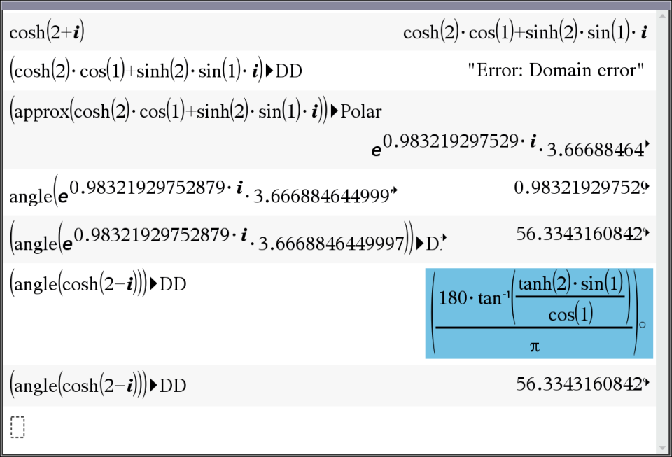

    세모계님 안녕하세요, 현재 ti nspire cx2 사용중인데 sinh, cosh함수에 복소수를 넣어서 계산하면 domain error가 뜹니다. Ex) cosh(2+i) ㅡ domain error
    각도 표시를 radian으로 바꾸면 되가는 하는데 저는 degree의 값으로 나온 답이 필요해서요.. 혹시 해결방법이 있을까요..? 답변해주시면 감사하겠습니다.

      하이퍼볼릭 함수 내에 복소수를 넣으려면 반드시 각도를 radian 으로 바꿔야 합니다.
      이걸 회피할 방법은 없습니다.

      뭘 하시려는 건지 정확하게 파악되진 않습니다만,
      확인 목적이라면
      angle() 함수로 각도값을 빼낸 다음에 Degree 값으로 변경하는 것이 최선으로 보입니다.
      image.png 163.4KB 63 hyperbolic_radian_to_degree.tns 1.6KB 61
