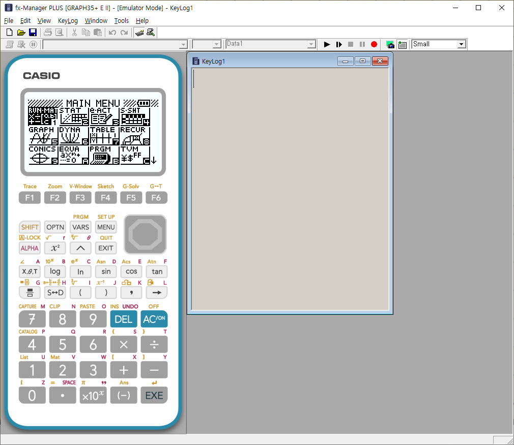

      9860GIII / 9750GIII / GRAPH35+ E II 에뮬레이터 다운로드(90일 trial)
      https://edu.casio.com/softwarelicense/index.php
      2021-07-17 (1).png 6.1KB 97

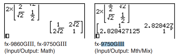

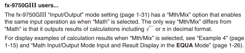

      2021.07.19 - 20:06 2021.07.19 - 19:58 #33512

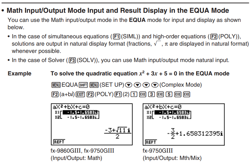

      fx-9860GIII 와 9750GIII 공통 영문 설명서에 나타난 차이 1
      설정(Setup) - Input/Output 에서 선택 가능한 옵션이
      ㄴ 9860GIII 는 Math(Default) / Line 둘 중 선택
      ㄴ 9750GIII 는 Math(Default) / Line / {Mth/Mix} 셋 중 선택. 단, Exam Mode 에서는 {Mth/Mix}가 Default
      dif1.png 132.5KB 88 diff0.png 68.0KB 92 diff2.png 28.7KB 98

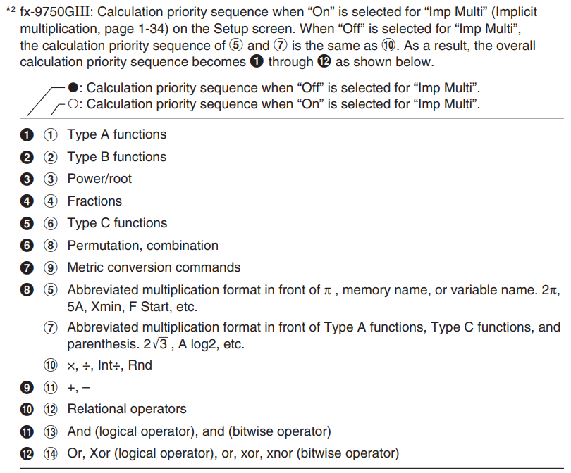

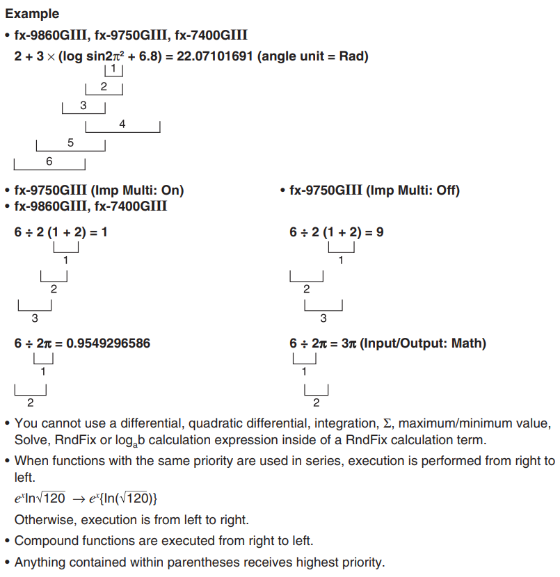

      fx-9860GIII 와 9750GIII 공통 영문 설명서에 나타난 차이 2
      곱셈 생략된 수식에서, 수식간 계산 우선순위가 Imp Multi 모드 on/off 에 따라 바뀔 수 있다고 합니다.
      ㄴ 괄호가 생략된 경우 자동 생성되는데 Imp Multi=off시에는 자동생성이 되지 않는다고 합니다.
      prio1.png 171.6KB 93 prio2.png 124.3KB 110

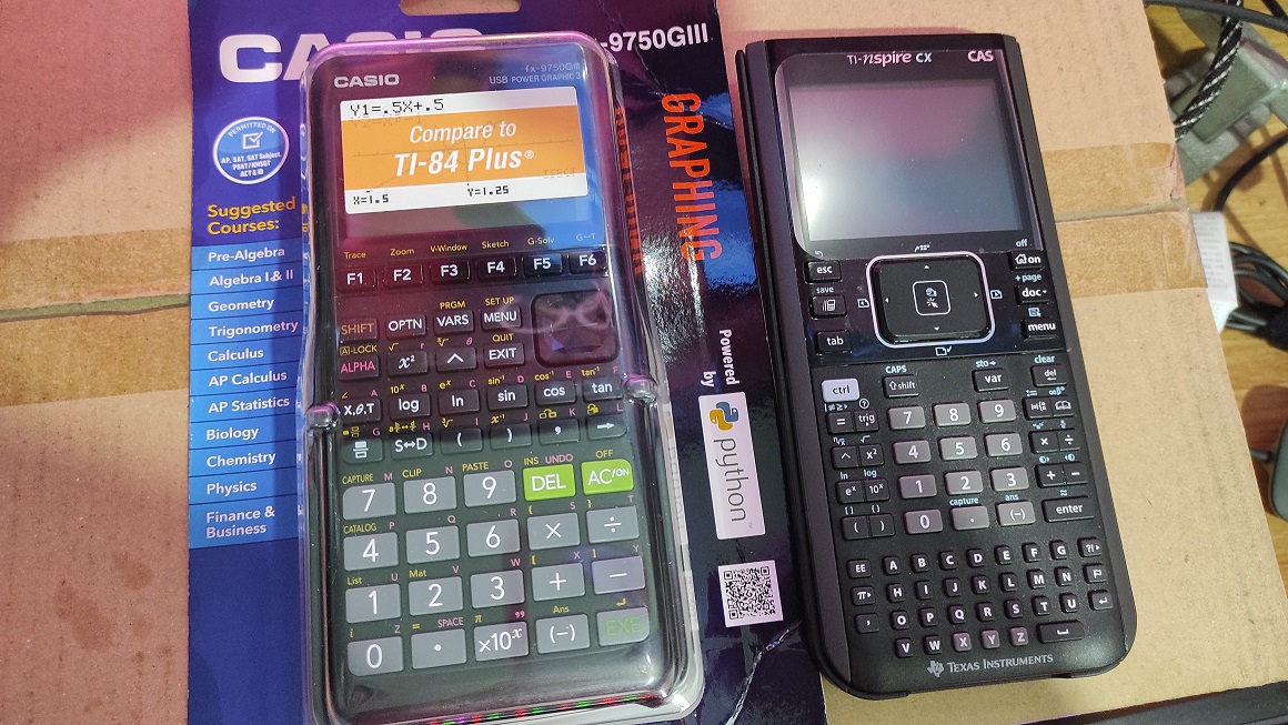

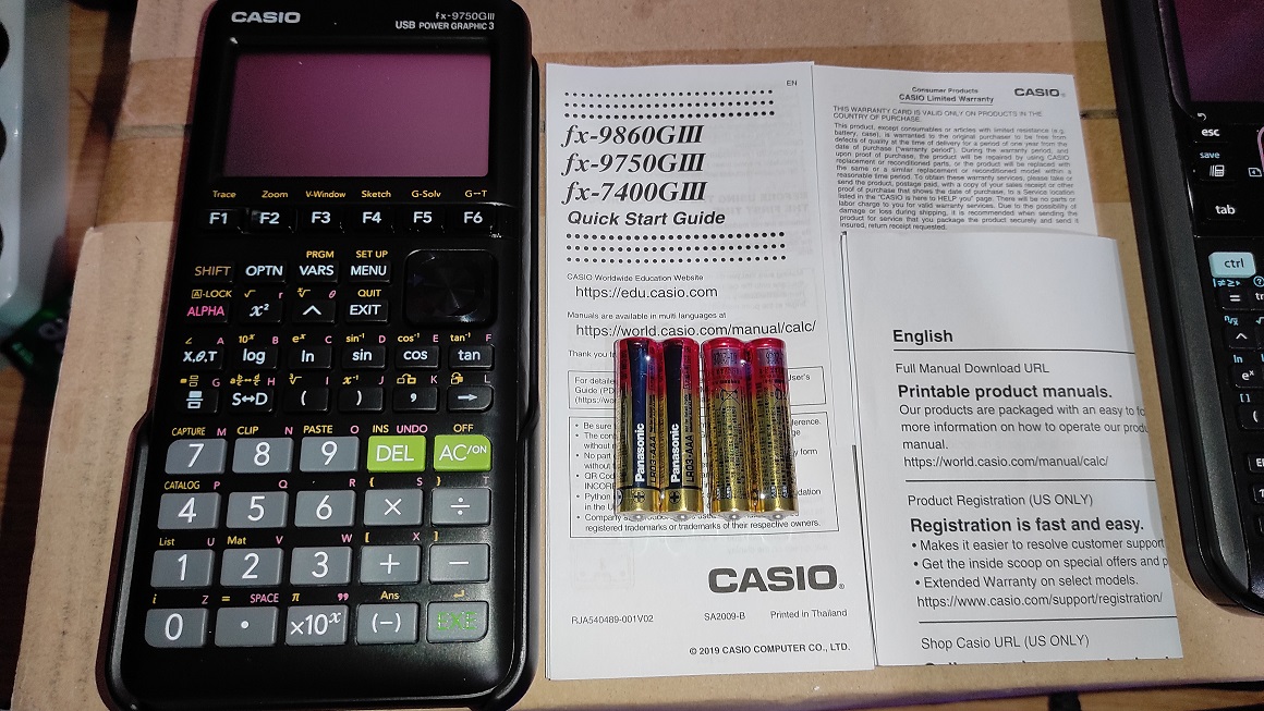

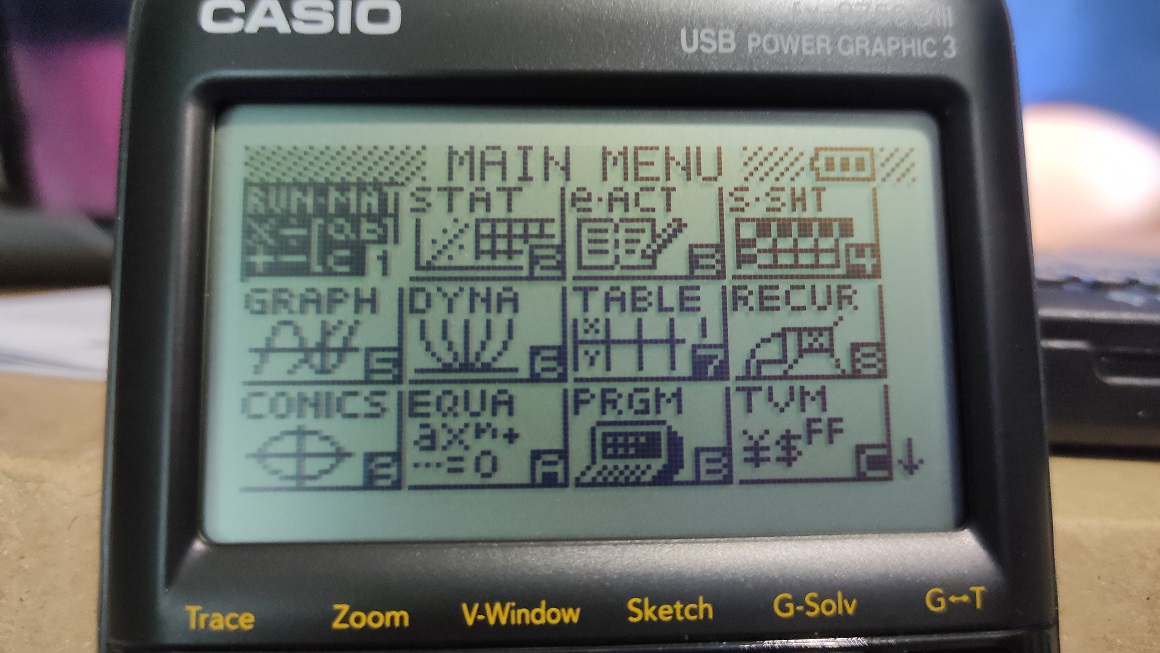

      도착했습니다.
      설명서(매뉴얼)이 없는 것은 아쉽네요.
      (설명서 다운로드 주소만 안내되어 있습니다.)
      백라이트 없습니다.
      9750_1.jpg 351.8KB 100 9750_2.jpg 310.8KB 125 9750_3.jpg 224.5KB 96
