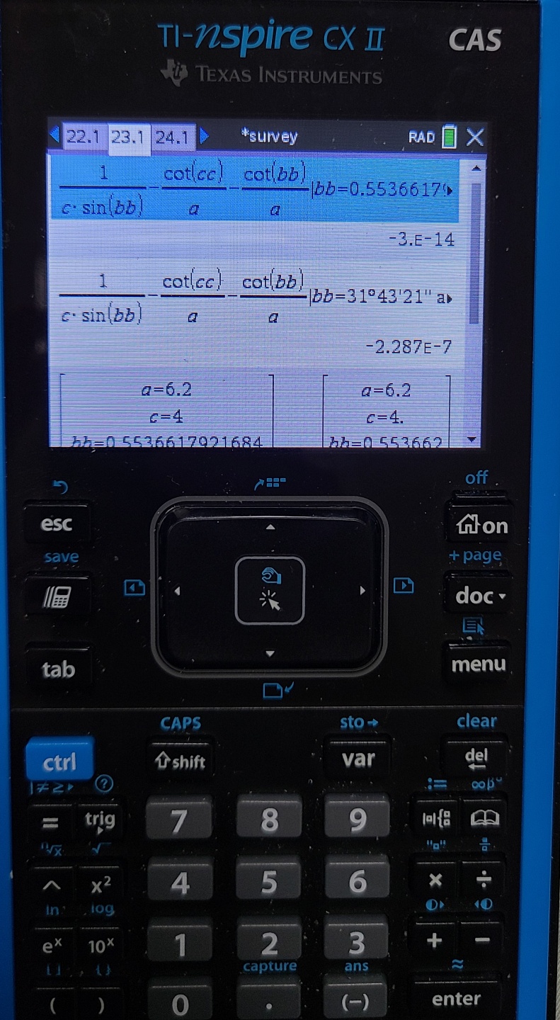

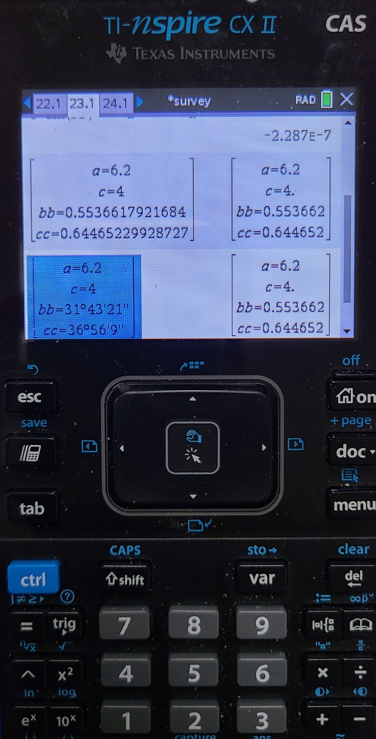

    동일한수식에 동일한제약조건(각bb와 cc를 실수치(rad)로 표현하냐 도분초로 표현하냐의 차이)을 걸었는데
    결과값은 각도를 실수치값으로 사용하면 -3이나오고 각도를 도분초단위로 사용하면 -2.287이 나오네요
    왜이렇게다르게나올까요

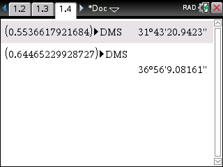

      2021.05.23 - 14:39 2021.05.23 - 14:38 #32974
      스샷 속의)
      Radian 각 ≠ Degree 각 이라서 그렇습니다.
      ​​​​​​정밀하게 변경한다고 해도, 단위 변경과정에서 소숫점 탈락/반올림으로 인해 오차가 발생할 수 있습니다.
      rad_to_dms.png 7.3KB 104

      2021.05.23 - 16:53 #32985
      오차가 난다하더라도 위의경우는 너무심한거아닌가요
      2.287*10^-7 이랑 3*10^-14랑은 거이 10의7제곱이나 차이가 나는건데
      2021.05.23 - 20:06 2021.05.23 - 20:05 #32992
      이 건은 계산기의 잘못?으로 오차가 발생한 게 아니구요.
      대입하는 (bb, cc의) radian 값과 degree(DMS) 값의 차이가 (크다면) 큰 것이 근본 원인입니다.
      Radian -> Degree 혹은 Degree -> Radian 어느 쪽이든 오차 없이 제대로 전환되었다면
      radian 로 대입하든 degree(DMS)로 대입하든 결과의 차이가 없습니다.
