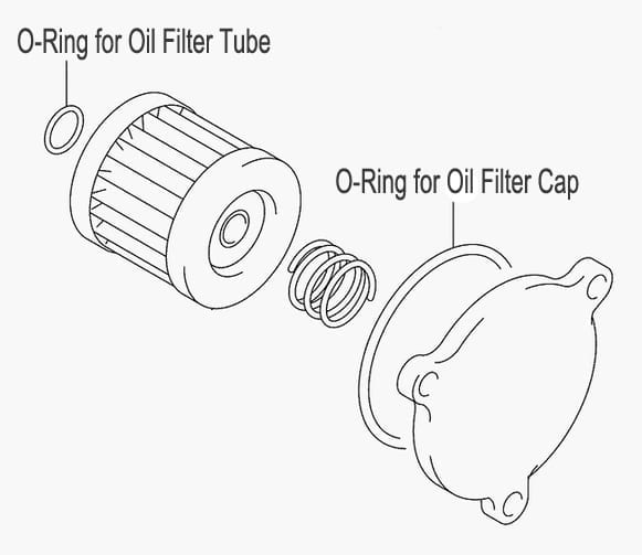

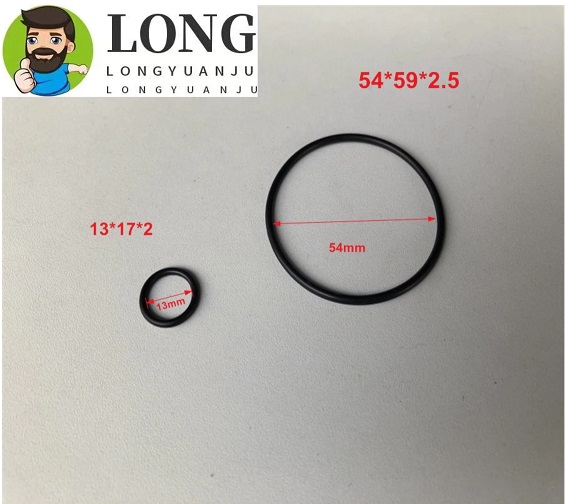

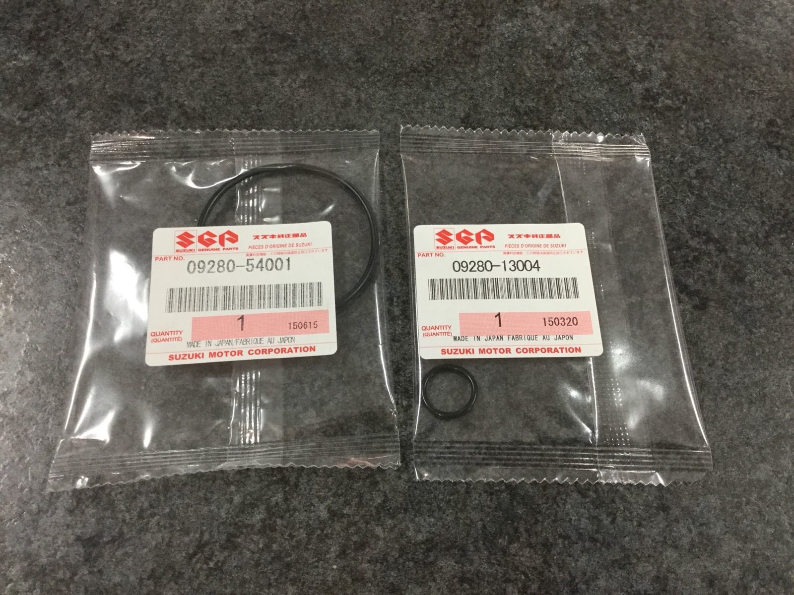

      SUZUKI Oil Filter O-RING
      Tube : ID*OD*CS 13*17*2
      Cap : ID*OD*CS 54*59*2.5
