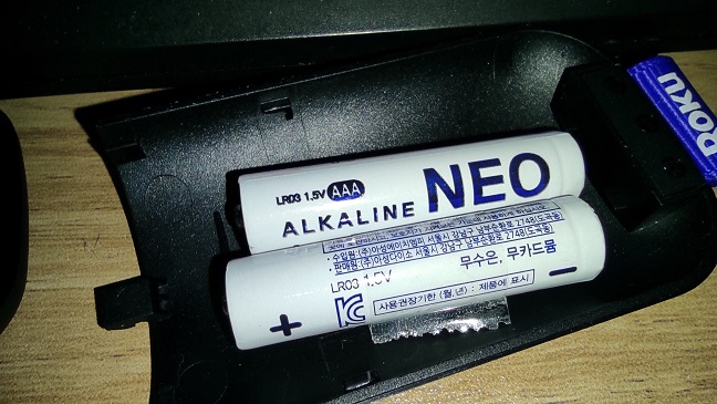

      2021.05.23 - 15:30 2021.02.05 - 20:28 #32145
      ROKU 전원은
      TV 뒷면 USB -----> 220V USB 어댑터로 변경하였습니다.
      21-02-05, 20:50 : 1.582V
      21-02-06, 20:09 : 1.576V
      21-02-08, 01:32 : 1.568V
      21-02-10, 08:00 : 1.557V & 배터리 OFF
      -- 꺼진 상태 유지 --
      21-02-13, 15:00 : 배터리 ON
      21-02-14, 18:20 : 1.554V
      21-02-16, 13:28 : 1.548V
      21-02-19, 11:28 : 1.542V
      (정전 한번 있었음. 정전 유지시간 알지 못함 30분 이내일 듯 한데...)
      21-02-27, 12:40 : 1.528V
      (ROKU 거의 사용 안함)
      21-03-30, 07:40 : 1.432V
      (ROKU 사용 안함)
      21-04-10, 21:03 : 1.479V (뭐지?? 저번에 잘 못 쟀나?)
      ** 중간 평가 : 별도의 (지속적, 안정적인) USB 전원에 연결하니 배터리 광탈하는 문제는 없음.
      (ROKU 사용 거의 안함)
      21-05-23, 16:00 : 1.457V
      IMG_20210205_204832.jpg 110.0KB 106
