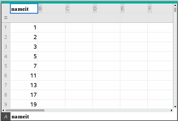

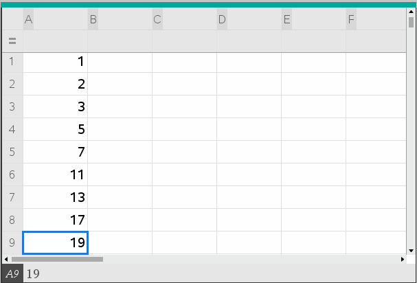

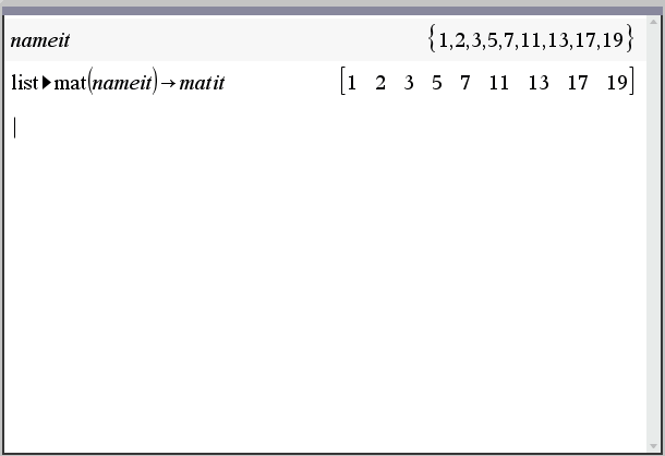

세상의 모든 계산기 자유(질문) 게시판 질문 () ti nspire 스프레드시트 셀값을 calculator에 행렬로써 옮길 순 없나요? HYs 2022.05.26 - 16:53 2020.12.09 - 02:22 6243 3 시트에 식을 적고 그 값을 calculator에 행렬로 옮겨서 표현하고자 하는데 잘 안되네요 ㅠㅠ 혹시 방법이 있을까요? 이 게시물을.. N 0 0 댓글3 0 세상의모든계산기 2020.12.09 - 17:51 2020.12.09 - 17:27 #31456 ㄴ DATA 입력 ㄴ 스프레스 시트 최상단에 리스트 명 입력 (DATA 입력 전에 해도 상관없음) ㄴ 리스트(list) 변수를 행렬(matrix) 변수로 저장 Attached file 1_data.png 10.0KB 131 2_nameit.png 10.8KB 109 3_listtomat.png 9.8KB 118 댓글 0 HYs 2020.12.09 - 21:26 #31462 감사합니다!! 많은 도움이 되었습니다 ㅎㅎ 댓글 수정 삭제 0 ti-89 2022.05.26 - 16:53 #36955 ti-89 titanum에서는 되요 그게 엄청나게 매트릭스 빨리하게 만들죠 댓글 수정 삭제 댓글 입력 에디터 전환 글쓴이 비밀번호 댓글 등록 댓글 쓰기 에디터 사용하기 닫기 글쓴이 비밀번호 댓글 등록 view_headline 목록 수정 삭제 14px 목록 view_headline 수정 삭제 3 × CLOSE - KEEP CLOSED 전체 일반 389 질문 509 웃김 2 팁 & 정보 16 퀴즈 2 리뷰 11 퍼옴 & 링크 6 공지 1 기본 (0) 제목 날짜 수정 조회 댓글 추천 비추 제목+내용제목내용댓글닉네임아이디등록일태그 분류 정렬 검색 등록된 글이 없습니다. 글쓰기
ㄴ DATA 입력
