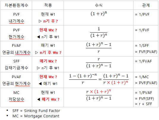

    1. TVM 화폐의 시간가치
    6계수란?
    화폐의 시간가치 6계수는 미래의 금액이나 현재의 금액을 서로 비교하거나 변환하는 데 사용되는 재무 관리 도구입니다.
    6계수는 금액의 현재 가치, 미래 가치를 계산하는 다양한 공식을 기반으로 합니다.
    일반적으로 자금의 시간 가치는 이자율과 시간이 주요 변수가 되며, 6계수는 다음과 같은 6가지 항목으로 구성됩니다.
    ※ 기말 납입조건 기준함.
    자본환원계수 적용
    (삼각형 방향 주의)
    수식 관계
    FVF
    내가계수
    현재 1원
    ▷ n기 후 얼마?
    =(1+r)n=(1+r)^n =1/PVF
    PVF
    현가계수
    현재 얼마?
    ◀ n기 후 1원
    =1(1+r)n=\dfrac{1}{(1+r)^n} =1/FVF
    FVAF (FVIFA)
    연금의 내가계수
    매기(말) 1원
    ▷ n기 후 얼마?
    =(1+r)n-1r=\dfrac{{(1 + r)^n - 1}}{r} =1/SFF
    =FVF(PVAF)
    SFF
    감채기금계수
    매기(말) 얼마?
    ▷ n기 후 1원
    =r(1+r)n-1=\dfrac{r}{{(1 + r)^n - 1}} =1/FVAF
    PVAF (PVIFA)
    연금의 현가계수
    현재 얼마?
    ◀ 매기 1원
    1-(1+r)-nr=(1+r)n-1r×(1+r)n\dfrac{1 - (1+r)^{-n}}{r} = \dfrac{(1+r)^n - 1}{r \times (1+r)^n} =1/MC
    =PVF(FVAF)
    MC
    저당상수
    현재 1원
    ◀ 매기 얼마?
    =r×(1+r)n(1+r)n-1=\dfrac{r \times (1+r)^n}{(1+r)^n -1} =1/PVAF
    =FVF(SFF)
    =r+SFF
    * SFF = Sinking Fund Factor
    * MC = Mortgage Constant
    * PVAF(Present Value Annuity Factor) = PVIFA(Present Value Interest Factor of Annuity)
    * FVAF(Future Value Annuity Factor) = FVIFA(Future Value Interest Factor of Annuity)
