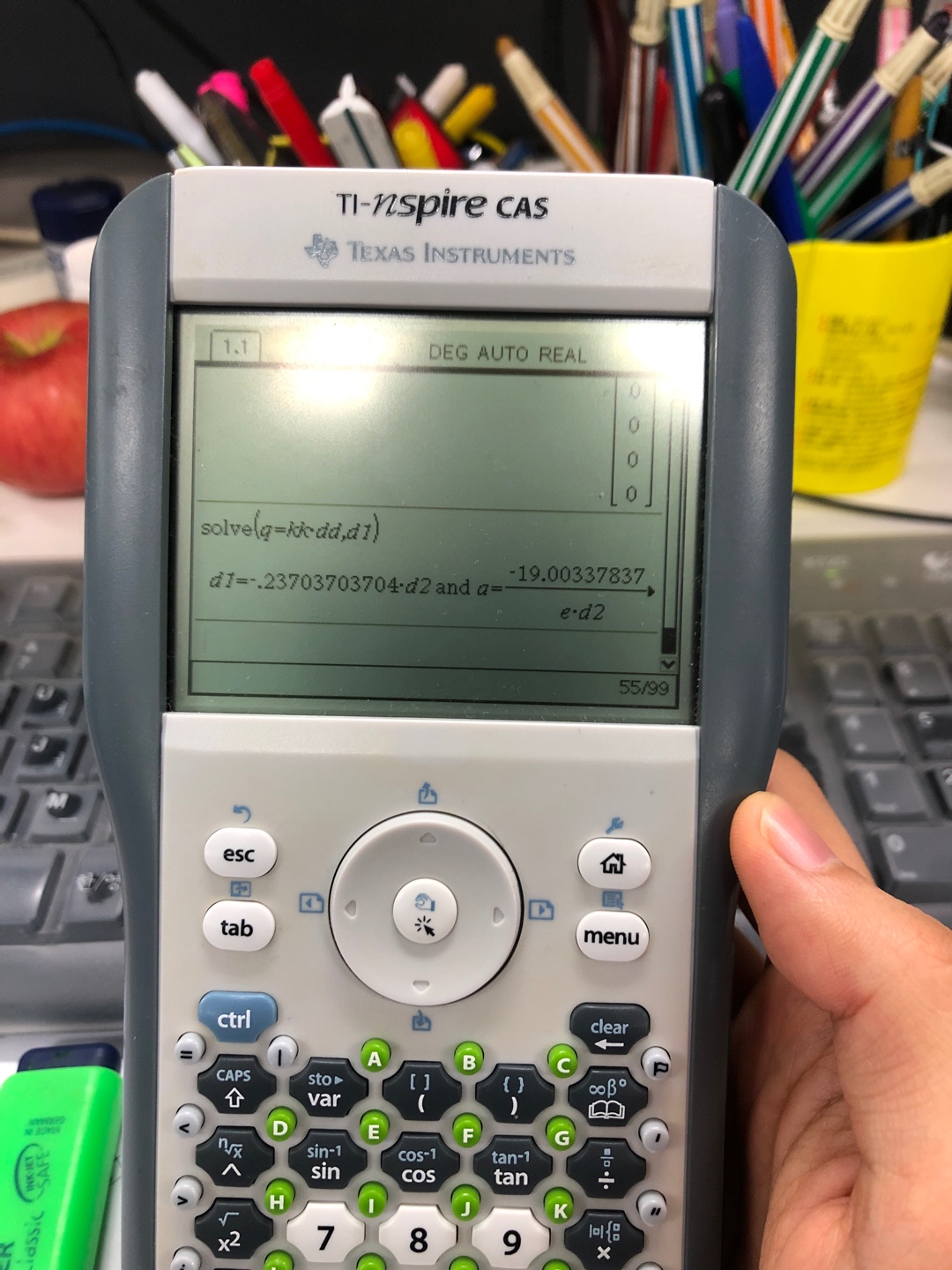

    안녕하세요 TI nspire cas clickpad 를 사용하고 있습니다.
    다름이 아니라 행렬을 이용해서 구조해석을 하려고 하는데 특정 문자를 상수처리 하고 싶습니다.

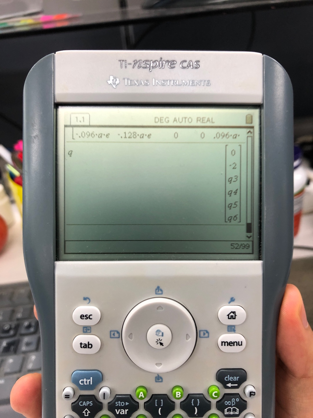

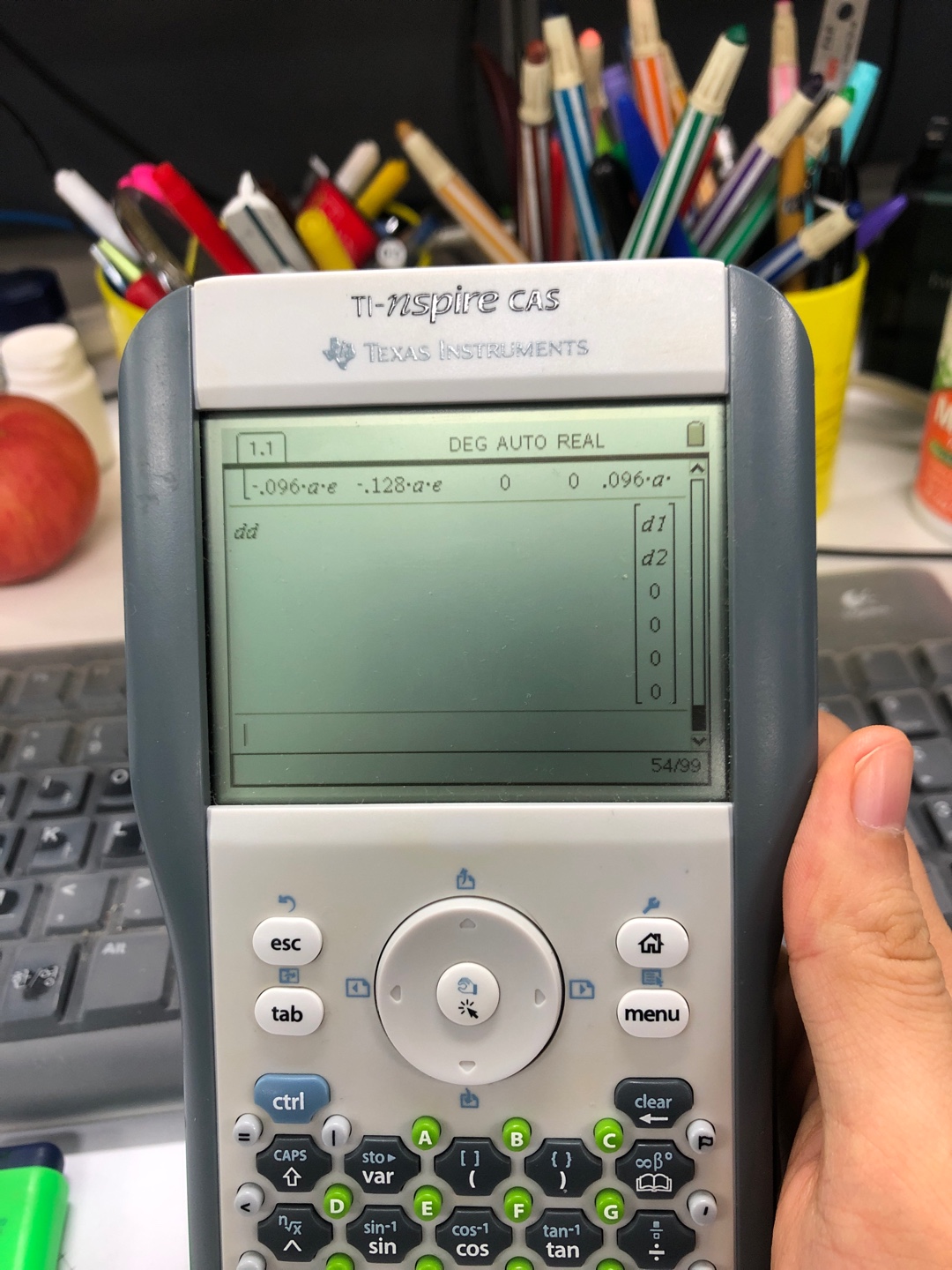

    사진에 보이는 것처럼 Q=KxD라는 행렬식을 통해 d1,d2 그리고 q3,q4,q5,q6를 구하고 싶습니다.

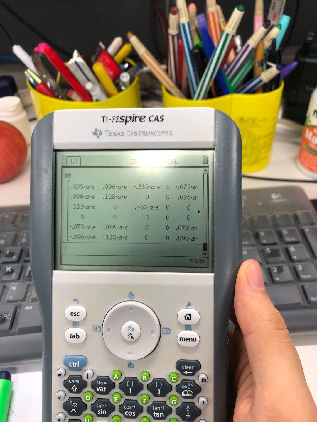

    그래서 단순히 solve 기능을 이용해서 풀수 있을줄 알았는데 kk 행렬에 입력되어있는 A값에 대한 결과가 나오고 있습니다.
    물론 저 결과를 통해서 제가 한번더 정리를 하면 답은 정확하게 나오긴 합니다.
    그런데 기왕이면 한번에 제가 원하는 미지수들을 상수인 문자들로 정리되서 결과가 나왔으면 좋겠습니다.
    이미지 상으로는 구하는 미지수를 d1만 적었는데 d1,d2,q3,q4,q5,q6을 다 적어도 비슷한 결과가 나오고 있습니다.
    그래서 혹시 특정 문자를 상수처럼 취급하는 방법이 있는지 알고 싶습니다.

      1. "특정 문자를 상수처럼 취급"하는 방법은 없습니다.
      2. solve 결과값을 내가 원하는 형식으로 나오게 하는 것도 중요합니다만,
      [TI-nspire CAS] function - solve() : 솔브 함수 ; 방정식의 해를 구하는 기능
      내가 원하는 형식이 아닐 때 이를 (빠르게) 가공하는 방법을 연구해 보시는 것도 중요합니다.
