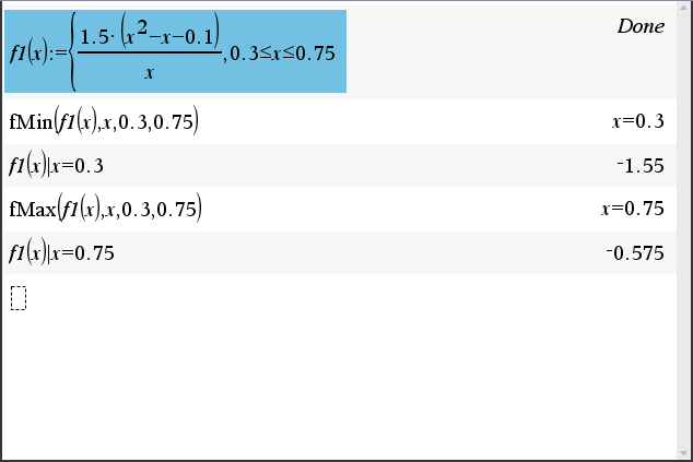

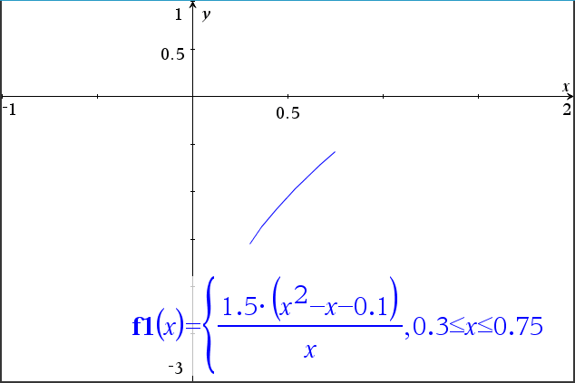

      1. 그래프로 그려서 trace 하는 것이 가장 간단합니다.
      2. fmin(), fMax() 함수를 사용하는 것도 좋습니다.
      TI-Nspire_CX_CAS_Student_Software_7e6xBcjhOI.png 17.5KB 97 UsTyWRoYdq.png 12.2KB 110 minmax_ex.tns 3.8KB 93

      x의 domain 을 구하는 함수는 domain() 이 있습니다만,
      함수 결과값의 범위를 출력해주는 함수는 없습니다.
      https://mathsturningpoint.com.au/finding-the-range-on-the-ti-nspire/
