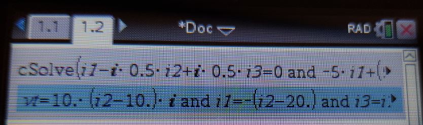

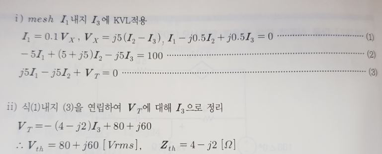

    위 문제에서 식을 연립해서 계산기로 풀어봤는데 결과에서 Vt가 I3에 관한 식으로 나오게 할 순 없나요?
    제가 풀어봤을 땐 아래와 같이 Vt가 i2에 관한 식으로 나오고 추가로 i1,2,3 와 관련된 식들이 나옵니다.
    일단 각 관계식들을 계산기로 구하고 이 후 손으로 다시 i3에 관한 식으로 정리할 수 밖에 없을 까요?

      csolve나 solve의 결과로서 하나의 변수를
      특정한 다른 변수만을 이용해 정리하도록 강제하는 설정은 없습니다.
      결과 표현식이 어떻게 결정되는가는 수식과 변수의 순서 및 위치(좌변/우변) 등에 영향을 받습니다.
      "Vt가 I3에 관한 식으로 나오게 할 순 없나요?" 질문에 답하자면,
      (경우에 따라) 그렇게 나올 수도 있겠지만, (이것저것 해보지 않고 단번에) 그렇게 나오게 강제할 순 없습니다.
      2019.08.03 - 19:53 2019.08.03 - 19:52 #27559
      1. 식을 일단 좀 보기 쉽게 바꿔봤구요
      2. 저는 vt가 c2와 c3에  대한 식으로 표현됩니다.
      c2에 대해 정리해서 다시 vt에 넣으면 c3만 남게 되겠죠.
      3. 그런데 변수 옵션을 달리하니 그냥 나오기도 하는군요.
      csolve_want_i3.tns 2.0KB 94
