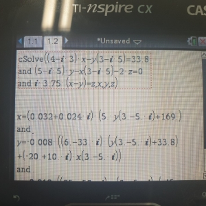

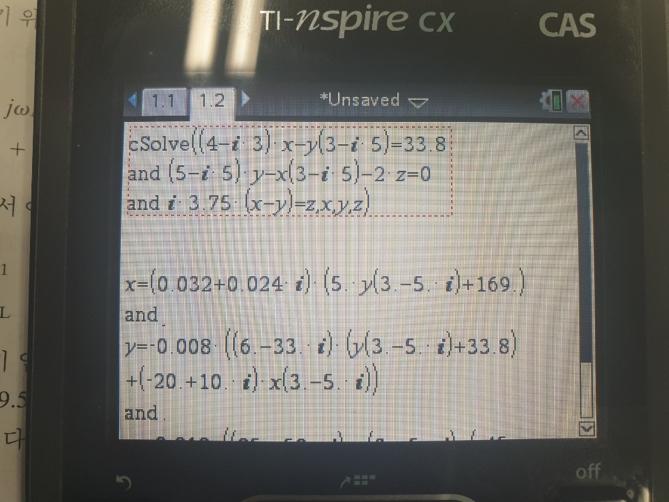

    위와 같은 복소수 연립방정식 csolve를 했는데
    아래와 같이 x의 해에 y변수가 포함되어서 결과값이 나오네요ㅠ
    y의 해에는 x,y변수가 포함이 되어서 계산값이 나오네요..
    왜 이런 현상이 일어나는지 아시는분은 답변 부탁드릴게요!!
    (식은 calculator 에서 계산한것을 복사해서 메모장으로 옮겨서 보기 편하게 했습니다.)
    KakaoTalk_20190714_005501313.jpg 227.9KB 103
      2019.07.14 - 01:31 2019.07.14 - 01:31 #27497
      [TI-nspire] Error: Invalid implied multiply 에러 : 곱하기의 부적절한 생략
      [TI-nspire] 계산기는 변수명과 함수명을 별도로 구분하지 않고 함께 사용합니다. 때문에 문자 뒤에 바로 괄호가 붙으면 문자를 변수가 아닌 함수로 강제인식하게 됩니다.
