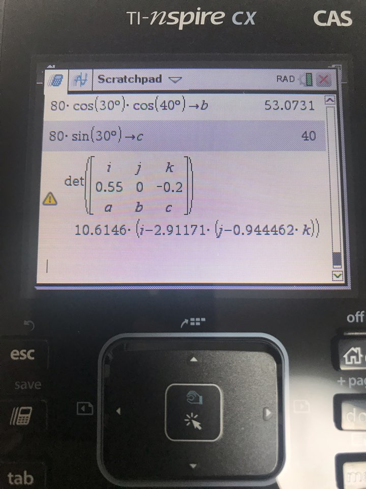

    말로 하기보다 사진으로 먼저 보여드리는게 더 이해하시기 쉬울거라 생각해서 사진부터 올리겠습니다.
    보시다시피 dat( ) 한 결과값이 ~~(i-~~(j-~~k)) 형식으로 나와버리는데
    이렇게 나온다면 i j k 값을 한눈에 알아보기 어렵습니다.
    저 결과값을 ~~i ~~j ~~k 형식으로 나오도록 할 수 없을까요?
    ctrl + enter로도 해봐도 결과는 같았고, 설명서를 보고 설정에서 document settings를 만져보아도 바뀌어지지 않더군요..
    도와주신다면 감사하겠습니다.
    (참고로 계산기는 오늘 처음 사용했습니다.)

      1. expand(ans) 하시면 원하시는 형태의 답을 찾으실 수 있습니다.
      ㄴ a, b, c 는 임의의 값으로 대입하였습니다.
      * 일반적으로 다항식 형식으로 답을 변형시킬 때는 expand() 기능을 사용하고, 반대의 경우에는 factor() 기능을 사용합니다. 그것이 항상 원하는 형태의 답을 도출해주는 것은 아닙니다.
      초보공돌이
      2018.11.01 - 01:27 #24464
      감사합니다. 이것 때문에 잠 못 이루던 와중에 답변주셔서 마음이 너무 편해졌네요.
      혹시 식 옆에 뜨는 느낌표는 무시해도 괜찮은 걸까요?
      2018.11.01 - 01:40 #24471
      느낌표는 경고(Warning) 표시입니다. 터치패드를 이용해 마우스 커서를 가져다대면 내용이 나옵니다.
      대부분의 경고 내용은 domain 관련된 것이므로 "아, 경고가 나왔구나" 정도로 인식하고 계시면 될 것 같습니다.
