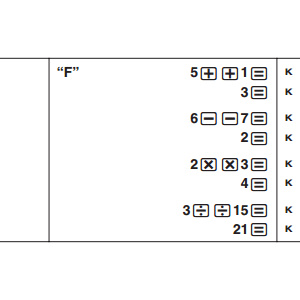

    예시) 2×5와 3×5를 2회 계산하면서, 반복되는 ×5 를 상수계산 방식으로 입력생략
    반복되는 숫자 입력
    반복할 연산자 (+ - × ÷) 2회 입력
    계산될 대상 입력
    【=】 결과
     =  10 (=2×5)
      2번째부터 입력 생략함
     =  15 (=3×5)
    └ JW-200TV 설명서 中 발췌 ┘
